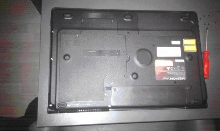

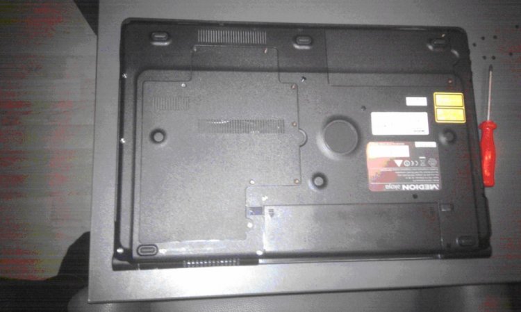

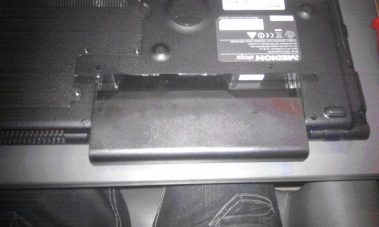

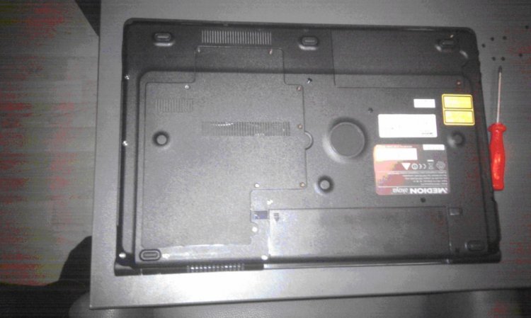

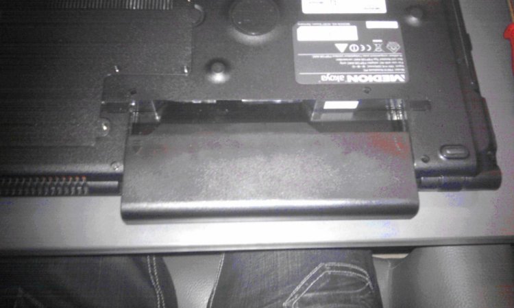

Leg de laptop ondersteboven. (Ik raad aan om er een doekje of zo onder te leggen i.v.m. krassen die kunnen ontstaan.
Stap 2
De stroom eraf halen! Dat houdt in: Adapter en accu eruit halen.
Als je dat gedaan hebt kun je gaan beginnen.

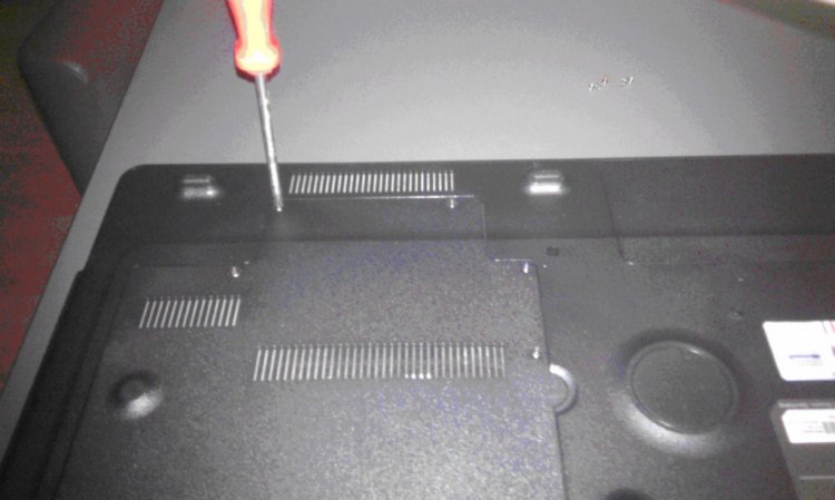

Je hebt nu de schroevendraaier nodig.

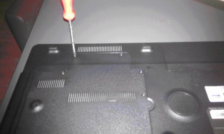

Stap 3

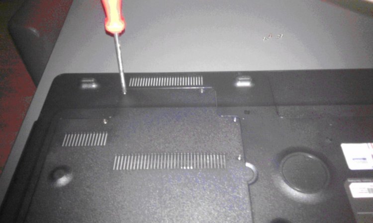

Pak de schroevendraaier en draai alle schroefjes los van het deel waar je ventilator zit!
Soms zitten er afdek stikkertjes op de schroefjes. Deze kun je er gewoon afhalen, ze zitten er op voor een nette afwerking.
Leg de schroefjes bij elkaar, zodat je deze niet kwijt raakt.

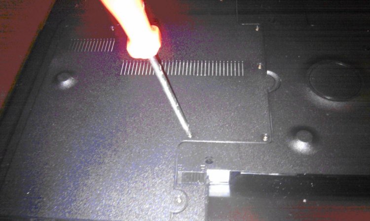

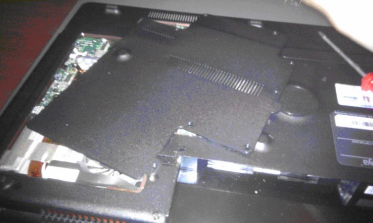

Stap 4

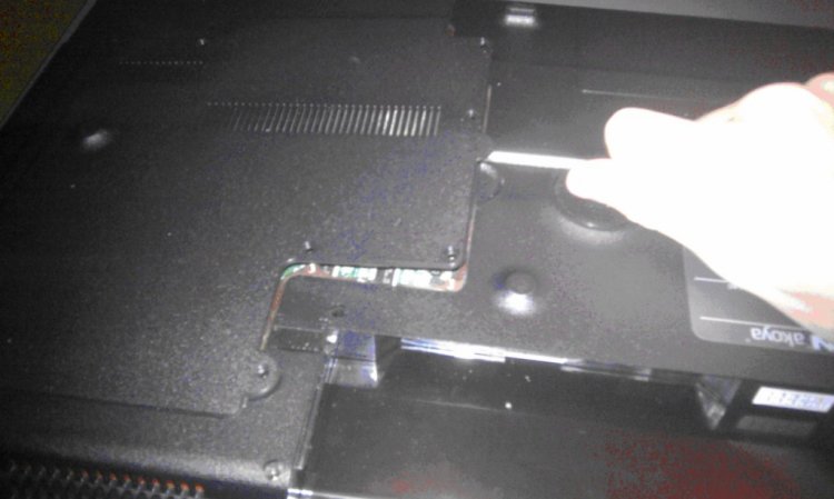

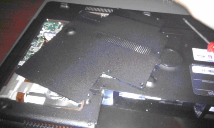

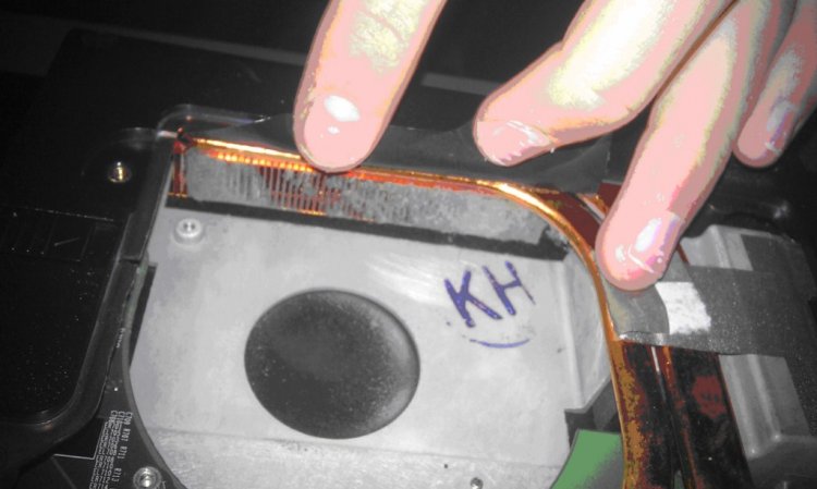

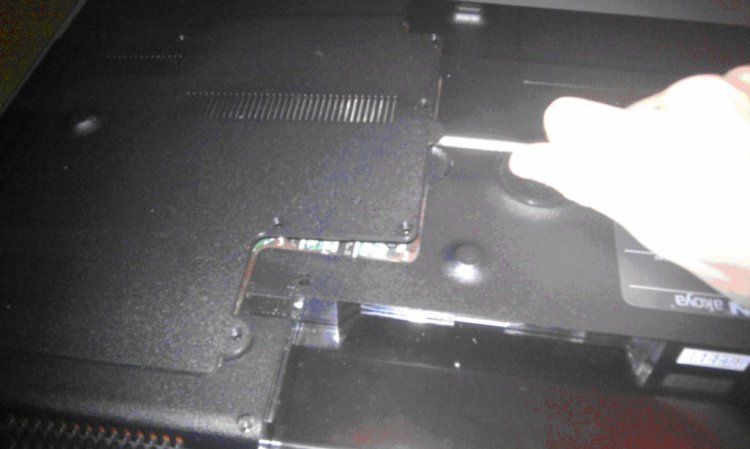

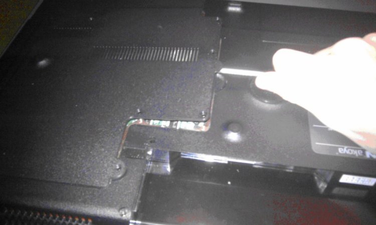

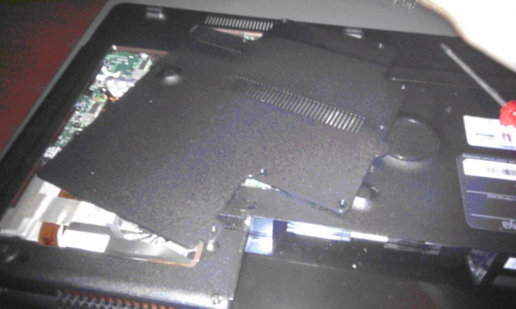

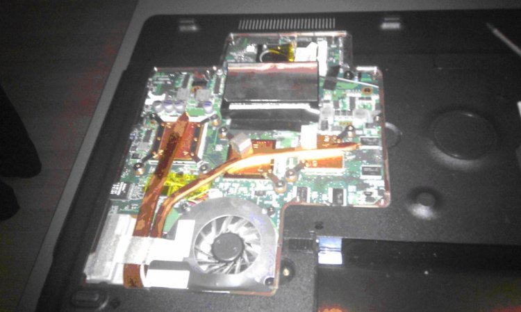

Als je de schroefjes los hebt kan je de hard plastic deksel eraf halen, meestal gaat dit gemakkelijk. Soms zit het wat steviger vast. In het laatste geval even de schroevendraaier eronder steken en omhoog eruit wrikken.
Als het dekseltje verwijderd is, is ziet het er ongeveer zo uit.
Het deksel mag je wegleggen
Nu kan het “echte werk” beginnen.

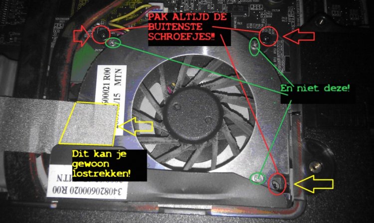

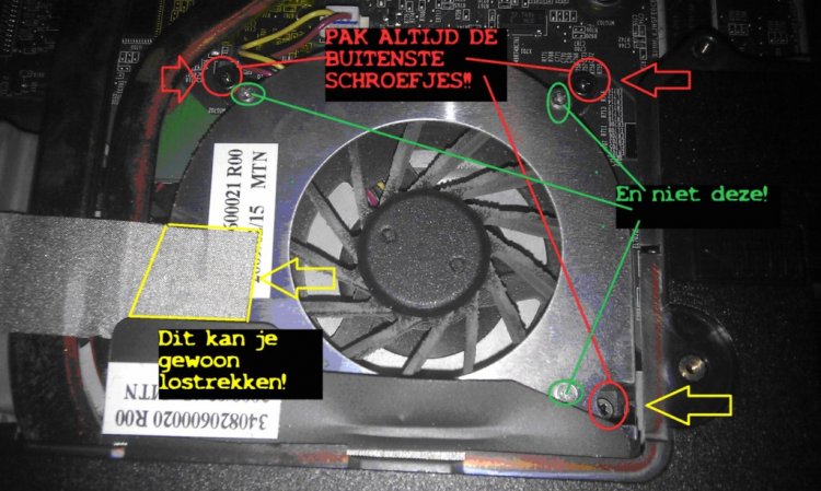

Stap 5

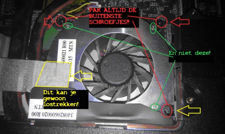

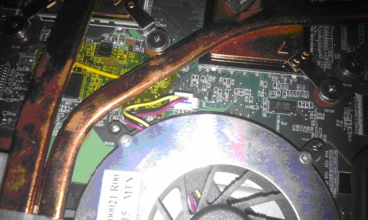

Pak je schroeven draaier en schroef de rode schroefjes los (zoals op onderstaande foto)
Er kan een stickertje zitten, verwijder deze.
* Rood= De schroefjes die je los moet halen
* Geel= Een stikker die er evt op zit. Deze moet je verwijderen.
Groen= De schroefjes die NIET los moeten!

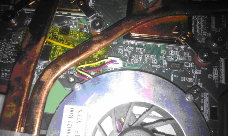

Stap 6

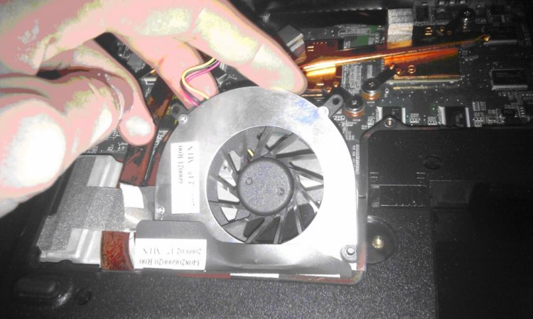

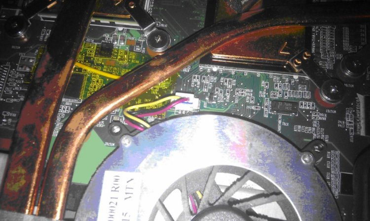

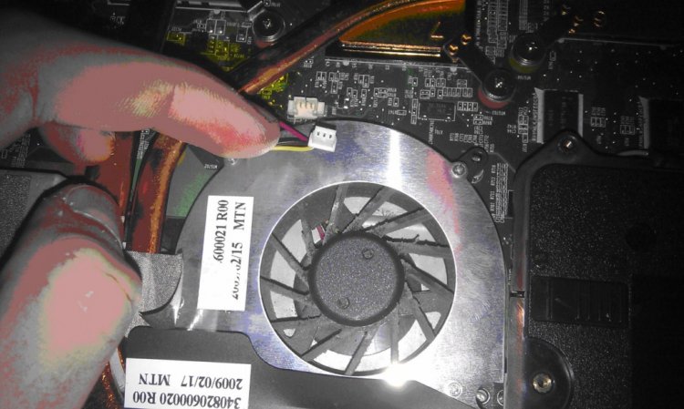

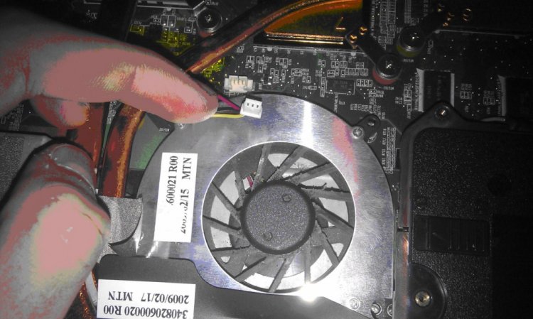

Deze is een beetje lastig, Dit kan voor sommige laptops nogal een probleem zijn omdat het een heel klein stekkertje is wat soms erg vast zit en moeilijk te pakken.
DEZE HOEFT NIET LOS. LUKT HET NIET GA DAN NIET ZITTEN FRUMMELEN EN LAAT DIT STEKKERTJE GEWOON VAST ZITTEN.
Ik krijg deze altijd wel los.

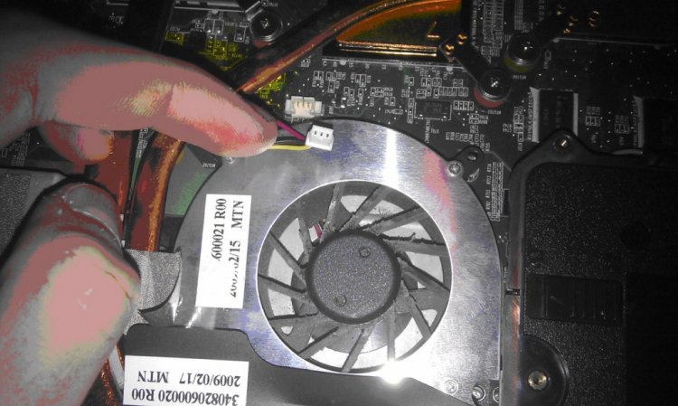

Het gaat om dit stekkertje met (3 gekleurde draden. geel, rood, zwart
Als deze los is ziet het er ongeveer zo uit:

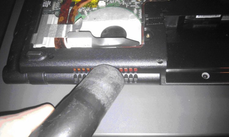

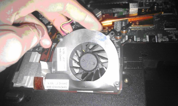

Stap 7

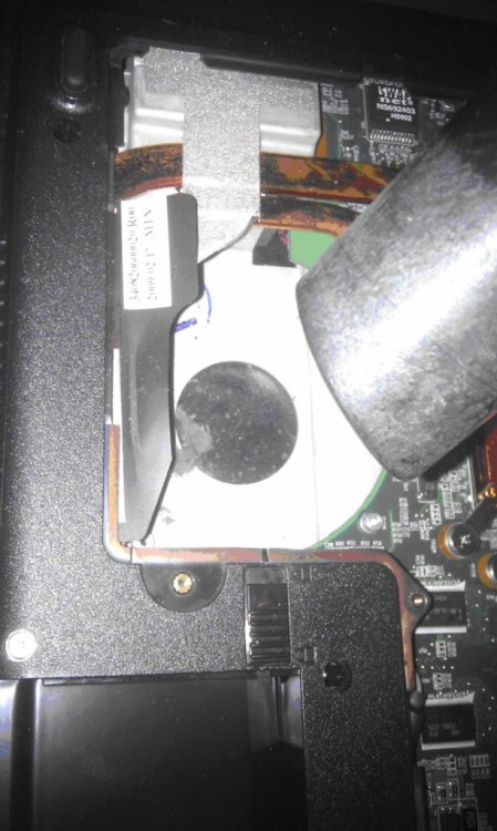

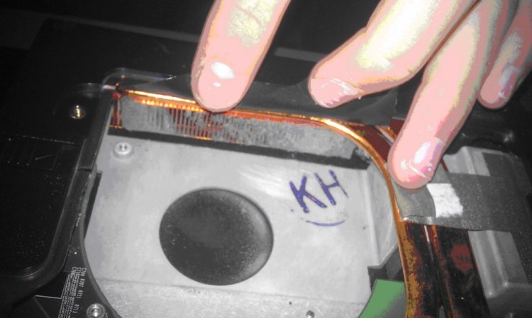

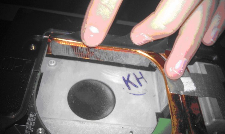

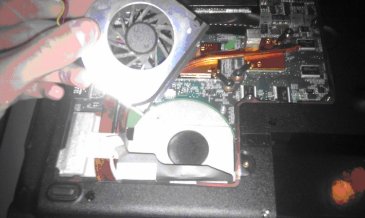

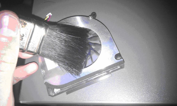

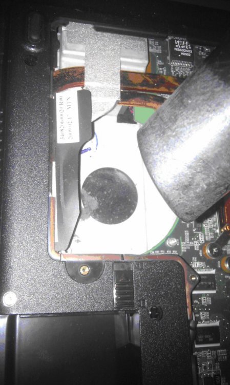

Als je de ventilator loshaalt
Meestal zie je nogal wat stof en viezigheid in de roostertjes zoals hier
Dit moet je ook schoon maken.

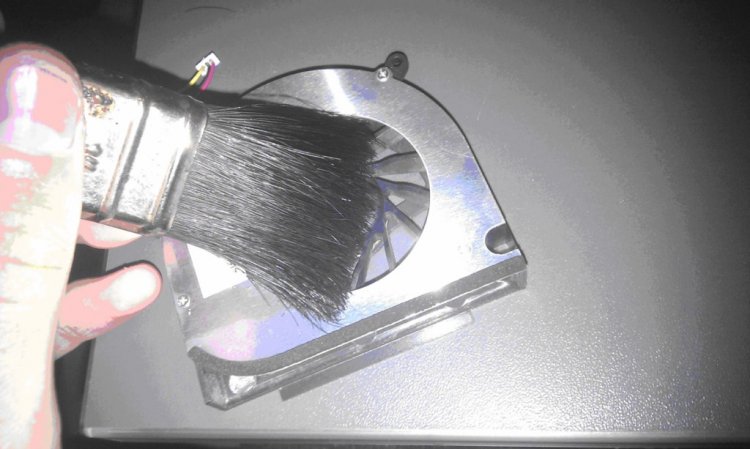

Ik doe dit meestal met een kwastje of iets dergelijks en dan de stofzuiger erbij houden! (of perslucht als je dat gebruikt)
Dus eerst met een kwastje/wattenstaafje/ keukenrolpapiertje etc het stof er af vegen, En dan de stofzuiger erbij.

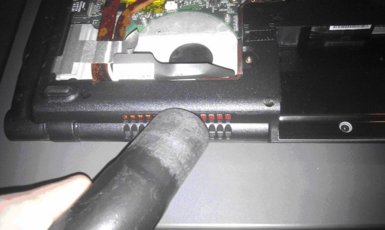

Zoals hier:

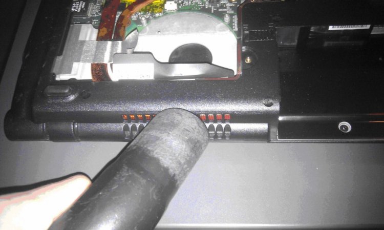

Ik raad ook aan om even je stofzuiger aan de achterkant(of zijkant) van het rooster te houden, hier kan ook wat stof aanwezig zijn.

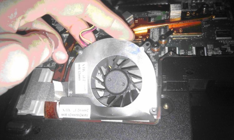

Stap 8

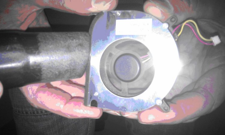

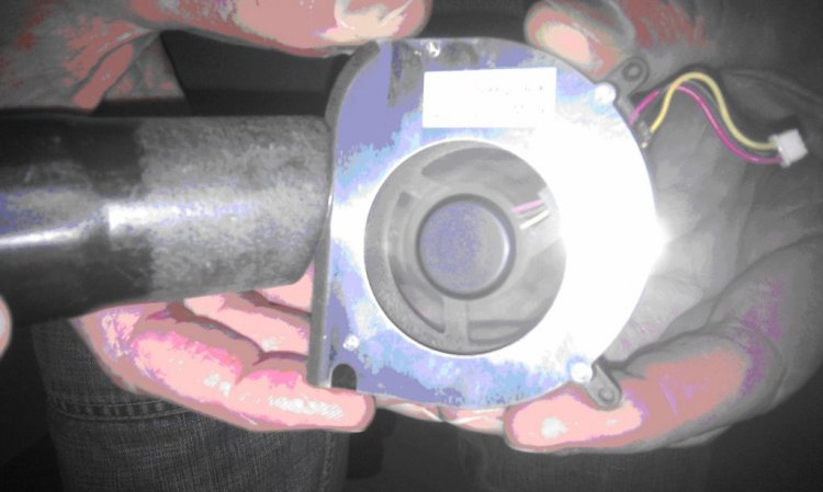

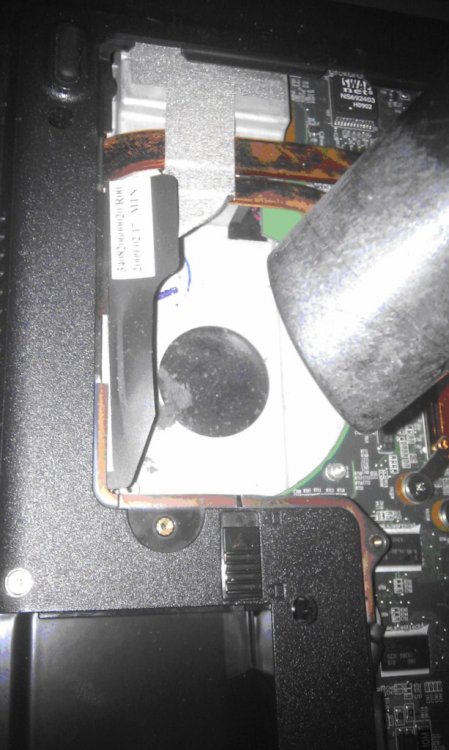

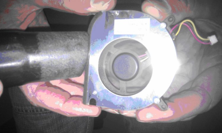

De ventilator zelf schoonmaken.
Dat doe ik zelf altijd met de stofzuiger (of perslucht) Je zal zien dat hij heel snel rond gaat draaien. Kijk uit als je het stekkertje in stap 6 niet hebt losgekregen, in dat geval mag de ventilator niet rond gaan draaien, omdat deze stroom kan opwekken de het moederbord ernstig kan beschadigen. In dit geval moet je met de hand de ventilator dus tegen houden.
Reinig ook de onderkant en de bovenkant met je stofzuiger. (Soms gebruik ik ook nog het kwastje om alles stofvrij te maken.

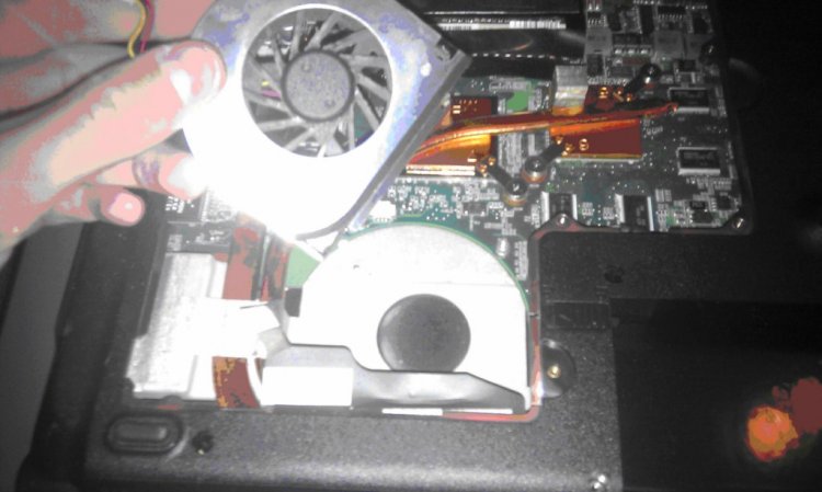

Stap 9
Nu moet je alles terug in elkaar monteren. Dit is niet zo moeilijk en gebeurd in omgekeerde volgorde als het de-monteren.
De ventilator moet je er goed terug plaatsen en zorgen dat alles weer goed vast zit (ook het stekkertje met de 3 draadjes) anders zal je computer de ventilator niet meer aanzetten en zal het moederboard van je laptop doorbranden.
Hier draai ik de ventilator weer vast.
Het dekseltje zit er ook weer op.

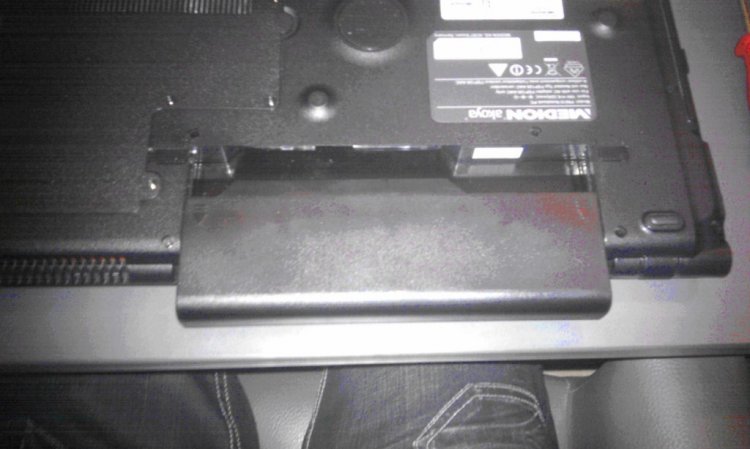

Stap 2

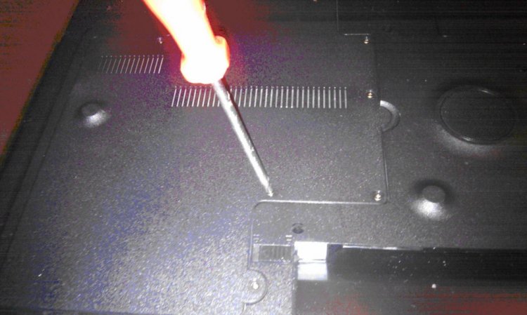

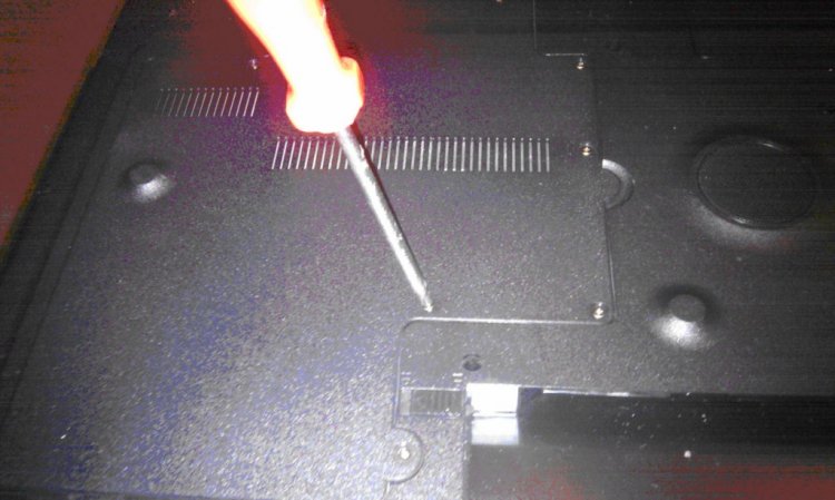

Stap 3

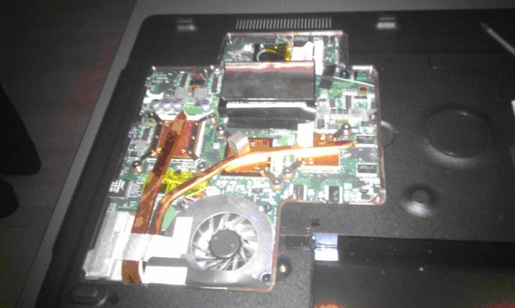

Stap 4

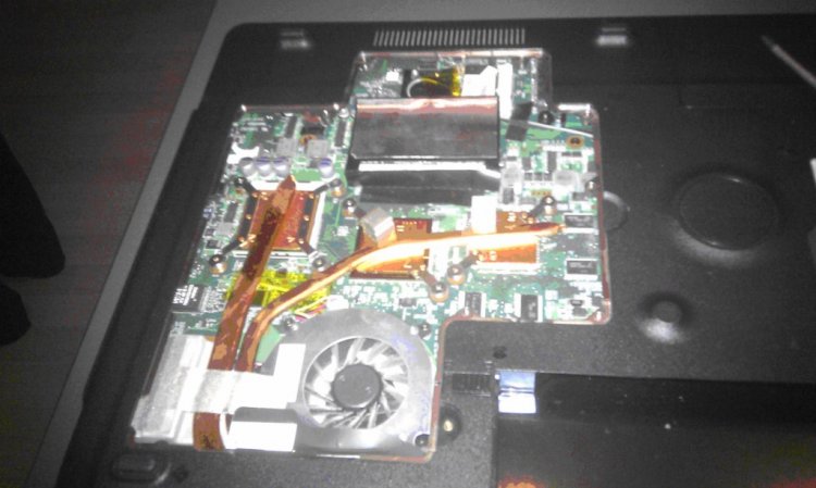

Stap 5

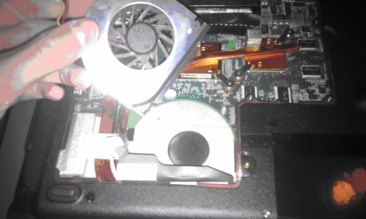

Stap 6

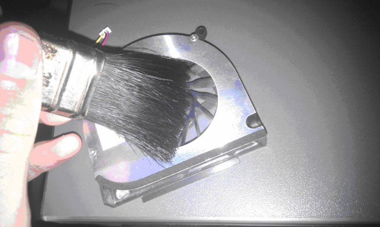

Stap 7
Zoals hier:
