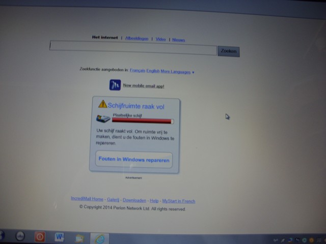

Als ik IE open op een pc van een vriend krijg ik altijd een tweede schermpje cadeau zoals in bijlage. Maar de boodschap kan al eens verschillen. Hoe kan ik daar vanaf geraken?

Joke,
'Reclame' en pop-ups kan je tegenhouden met Adblock-Plus. Hoe je dat doet staat beschreven in Deel VIII van onze TopTips die je vindt via Forum > Info > Tips en Trucs > Overige tips.

Bijgevoegde afbeelding is geen gewone reclame meer. Dit behoort nietmeer tot de standaard popups. Dit is malware! (virus ed)
Scan (en clean) je systeem met Malwarebytes antimalware.
