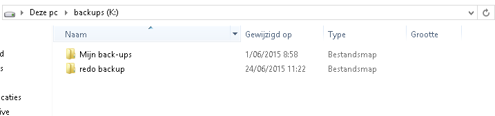

hier het bewijs dat de folder werd aangemaakt ...
**let niet op het uur dat er vermeld staat ...
dat het uur niet juist vermeld word komt door het opstarten vanaf de redo cd .

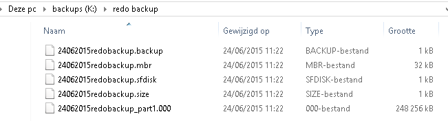

vervolgens zie je in deze folder de bestanden vermeld staan ...
( hier zie je er een paar ...de lijst is natuurlijk veel langer ...er mag hier zeker niets van verwijderd worden ...
gebeurd dit wel dan kan deze backup niet meer gebruikt worden ).

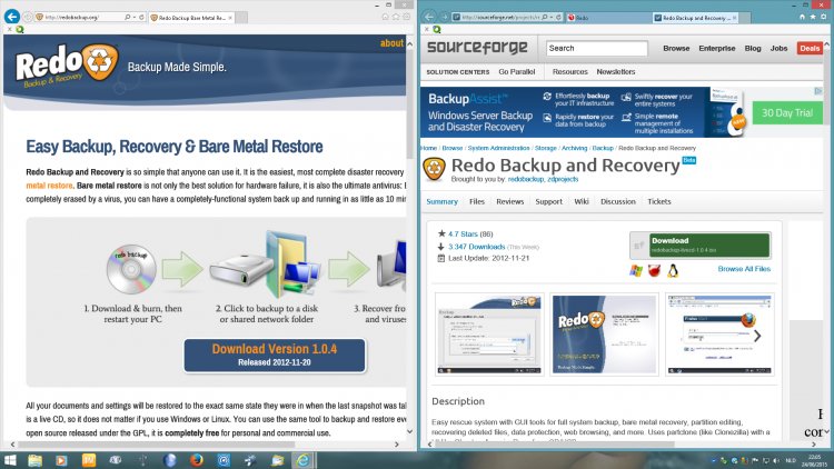

Ik heb jouw link genomen en uiteindelijk kwam ik op Redo Backup and Recovery download | SourceForge.net terecht..
dat kan dus niet ...als dit zo is dat je bij het nemen van de link in bericht #5 op sourceforge.net uitkomt dan is je pc besmet die je omleid ...
zie hier in de afbeelding links waar jij dient terecht te komen bij de link in bericht #5....
het beeldscherm is opgesplitst en rechts zie jij deze van soureforge.net
