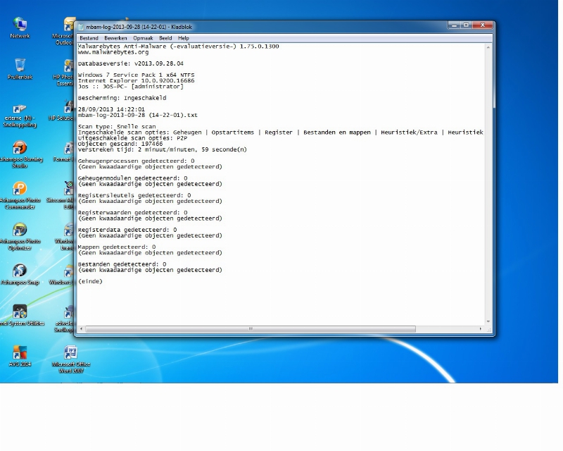

En hier van Malwarebytes. Ik zie niets verkeerd ......

mbam-log-2013-09-28 (15-09-38).txt
Scan type: Aangepaste scan (C:\Users\Luc\Downloads\Firefox Setup Stub 24.0.exe|)
Ingeschakelde scan opties: Bestanden en mappen | Heuristiek/Shuriken | PUP | PUM
Uitgeschakelde scan opties: Geheugen | Opstartitems | Register | Heuristiek/Extra | P2P
Objecten gescand: 1
Verstreken tijd: 4 seconde(n)
Geheugenprocessen gedetecteerd: 0
(Geen kwaadaardige objecten gedetecteerd)
Geheugenmodulen gedetecteerd: 0
Registersleutels gedetecteerd: 0
Registerwaarden gedetecteerd: 0
Registerdata gedetecteerd: 0
Mappen gedetecteerd: 0
Bestanden gedetecteerd: 0
(einde)
