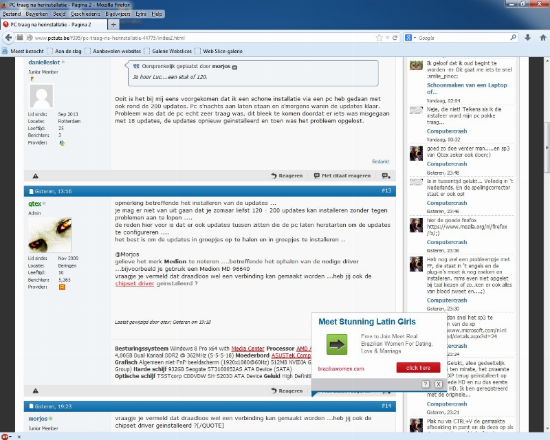

Hier de link van een screenshot.
Ik had eerst Mozilla verwijderd toen volledige scan gedaan met malwarebytes en AVG, toen Mozilla terug geïnstalleerd en jawel, daar waren ze weer....enkel de kleur is veranderd. Eerst blauw en nu rood. Dit heb ik nu op iedere pagina van eender welke site ( kranten, forums, enz ) Malwarebytes had 14 bedreigingen gevonden !!!!
Maar misschien is dit draadje uitgelopen en open ik het misschien beter bij het onderdeel "virussen" ??? Of doet de webmaster dat zelf ?
das al helemaal straf gezien er in dat bericht zelfs geen link werd geplaatst !

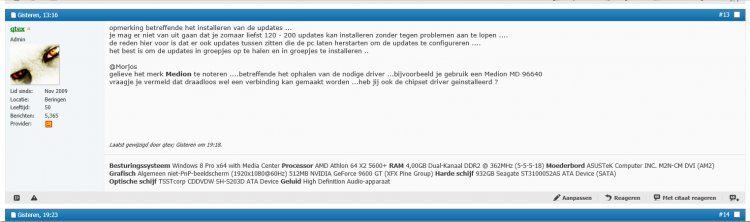

zie hier het betreffende bericht van je printscreen
Ashampoo_Snap_2013.09.28_08h17m51s_001_.jpg bericht #13
best maak je een ander topic aan om dit te behandelen ...

Zit nu op IE, maar ben daar niet zo ervaren mee; altijd Mozilla gebruikt. Bedoel hiermee dat ik geen adblock Plus meer kan aktiveren. (de reclame springt al volop rond )

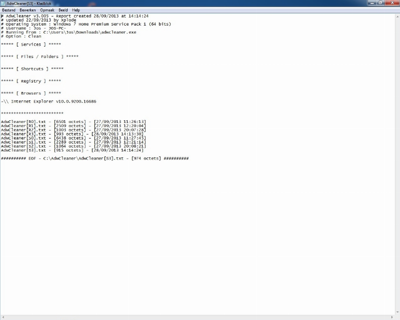

Je hebt last van adware. Firefox herinstalleren zal hier echt niets aan veranderen. ;)
Download
AdwCleaner naar het bureaublad.
  • Sluit alle openstaande vensters.
  • Dubbelklik op AdwCleaner om hem te starten.
  • Klik vervolgens op Verwijderen.
  • Klik bij AdwCleaner – Informatie op OK
  • Klik bij AdwCleaner – Herstarten Noodzakelijk op OK
Dat tijdens de actie de snelkoppelingen verdwijnen, is normaal.
Nadat de PC opnieuw is opgestart, opent een logfile.
Post aansluitend de inhoud van dit log in je volgende bericht.
Post ook je log van Malwarebytes zodat we kunnen zien wat er al verwijderd werd.

Gebruik eerst eens Malwarebytes antimalware Malwarebytes : Malwarebytes Anti-Malware removes malware including viruses, spyware, worms and trojans, plus it protects your computer en daarna de laatste versie van AdwCleaner (3.005)
Téléchargements - Outils de Xplode - AdwCleaner
Om te downloaden klikken op de groene pijn onder "Données"
Bij Vista, W7 en W8 steeds uitvoeren als administrator

Heb je dan ADWAREcleaner nog niet gebruikt. Ik ging daar wel van uit. Download hem dan eerst verplaats hem naar je bureaublad en voer hem uit met rechtsklikken als administrator.
