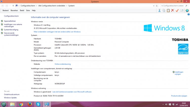

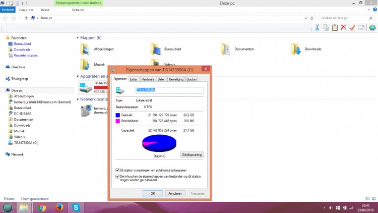

De map "Windows" op mijn c-schijf is al 30,6 GB groot.
Gaat waarschijnlijk over volgend toestel:
TOSHIBA Satellite C40-C-10K Intel Celeron N3050
SSD , 32 GB
Zeer moeiellijk om met zulke kleine schijf overweg te kunnen dus. Je kan eventueel de recovery partitie verwijderen en die ruimte toevoegen aan de root partitie. Met de recovery partitie ben je toch niets meer na een upgrade naar Windows 10.
Eventueel eerst nog een volledige image nemen als backup.

zoals Lana al vermeld kun je enkel upgraden naar Windows 10 indien jij dus eerst deze terug zet naar de fabrieksinstelling zodoende dat er ruimte vrij komt op de SSD 32gb eMMC
*waarom dat jij maar een 21gb ter beschikking heb terwijl de specificaties aangeven dat er een SSD 32gb eMMC aanwezig zou moeten zijn !
*nadeel van het terug zetten naar een fabrieksinstelling is dat je dus alles verliest wat er op deze SSD aanwezig is ... maar dit is de enige mogenlijkheid om over te gaan naar de Windows 10
