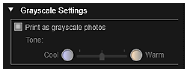

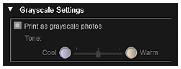

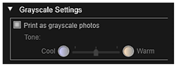

heb je het vinkje ook aangezet bij Grayscale Settings tone : Cool
