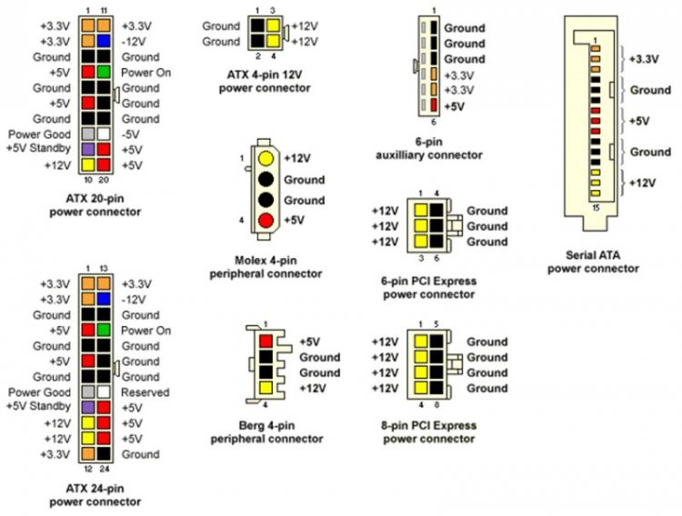

Een voeding levert verschillende voedingsspanningen waaronder plus en min 12 volt en ook plus en min 5 volt. Ook is er een 3.3 volt spanningslijn aanwezig.
Het is heel goed mogelijk dat 1 van de spanningslijnen minder stroom is gaan leveren als toen hij nieuw was. Componenten slijten nu eenmaal.
Als bijvoorbeeld de grafische kaart op een gegeven moment niet iets te weinig stroom krijgt, kan de pc crashen. Maar dit geldt eigenlijk voor de meeste hardware als het te weinig stroom krijgt.
Klopt, de plus en min voedingslijnen van 12V en 5V komen rechtstreeks van de voeding. De 3.3V wordt op het moederbord omgezet.
Maar de spanningen zijn heel exact afgeregeld. Als er een spanningsval is, komt die meestal omdat de voeding te krap is. Als die geen stroom genoeg kan leveren, zakt die onder zijn waarde. Dan kan je inderdaad problemen hebben.
De 3.3. Volt spanningslijn komt rechtstreeks uit de voeding hoor.
