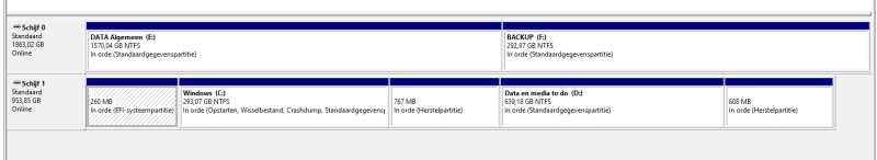

Mijn eerste schijf is in 2 partities in gedeeld: C is 293GB groot, D is 659 GB groot. Tussen de C en D staat een herstelpartitie van 767 Mb groot, en achter de D staat nog een herstelpartitie van 608 Mb . Waarom 2??
De C partitie is 293GB groot, maar heb daar maar 18.9Gb vrije ruimte meer.
Ik dacht de D partitie te verkleinen, en de vrijgekomen ruimte toe te wijzen aan de C windows. Echter een herstelpartitie staat daar tussen? Hoe kan ik dit oplossen? Kan ik 1 van de herstelpartities verwijderen? ( vrees van niet).
Met Easeus partition master zou je die tussen liggende herstelpartitie kunnen verplaatsen, maar dan vraagt hij om eerst de D te verkleinen?
In bijlage schema van de partities

Met deze tool kun je partities opschuiven.
Zou de D: eerst verwijderen, de herstelpartitie opschuiven, dan kun je een deel of alles van de niet toegewezen ruimte aan de C: toevoegen, indien een deel, dan kun je van de overbleven ruimte de D: maken.

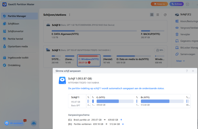

ik heb Easeus partition master gevonden. die stelt een automatische bewerking voor.
correctie: de free versie doet dit niet, moet dus aangekocht worden, ik bekijk optie van lange pier.

Die herstelpartitie opschuiven, je weet niet welke er door Windows wordt gebruikt en die dingen zijn klein dus veel winst heb je niet door er eentje te verwijderen, roept alleen problemen op.

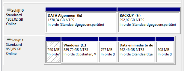

heb het kunnen doen met free partition manager. Gaf wel een error bij de D en bij het verplaatsen van de herstelpartitie maar alles blijkt toch goed te functioneren. Merci.
