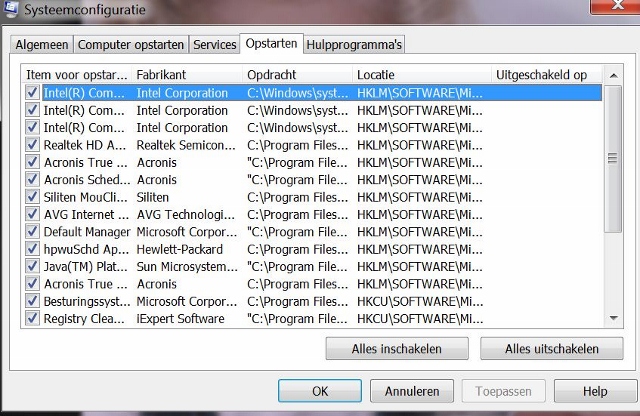

Over hoeveel geheugen beschikt je computer? En ja, dit kan standaard al snel oplopen en "normaal" zijn. Maar dat terzijde kan er meestal wel iets aan gedaan worden. Geef ons even een lijst met software welke mee opstart (terug te vinden met commando msconfig.exe) zoals qtex reeds vermelde.

de pc is door iemand samengesteld en is geen merkpc, heeft 4gb geheugen.

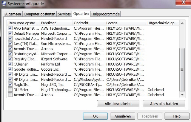

ik probeer 2 jpg te uploaden met de gegevens als dat lukken wil.

dat er cpu draait zonder dat je iets doet is niet normaal. dat je een volledige gazet (krant voor onze oranje vrienden) processen in je lijst hebt wel. kijk eens in die lijst welk proces er precies die 40% gebruikt.
post dat proces hier en zoek het eventueel op op het net. het kan soms spyware of andere zijn, maar laten we niet voorop lopen op de zaken. er kan een perfect logische uitleg voor zijn die we via msconfig kunnen aanpassen...
heb zo veel mogelijk uitgezet en opnieuw opgestart, zonder resultaat.
heeft bij taakbeheer de processor er niets mee te maken dan?
vind het vreemd dat er zo veel prog. draaien bij opstarten, geef dat nooit op.;!
toen je ze heb uitgevinkt heb je dit ook bevestigdt met toepassen en ok ( waarschijnlijk wel maar vraag het toch maar !! )

toepassen doe ik wel altijd en heb dat nu du ook gedaan en later gecheckt of de progr. uit waren en dat was ook zo.

Niet vergeten, de veranderingen in MSCONFIG zijn pas van tel na het opnieuw opstarten van Uw pc.
