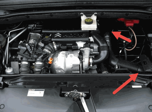

Ik heb eens een vraag over de auto, vrijdag rijde ik naar huis en kreeg plots een melding op scherm, de olie druk is te hoog zet onmiddellijk de motor uit. Was 50 meter van mijn woning, naar de garage citroen gebeld en deze zijden dat we niet meer met de auto mochten rijden. Ik deed de motorkap open zen zag dat er een buis los gekomen was ( afgesprongen ) foto is van op internet.

Waar de rode pijlen naar wijzen lijken mij geen olie leidingen, maar lucht of koelwater leidingen. Die dikke zwarte dus.
Vraag is natuurlijk om welke olie het gaat.
Rem olie / motorolie of wat er nog meer bestaat ?
Volgens mij lopen er voor de motorolie niet of geen leidingen, behalve richting de vuldop.
Uiteraard zijn er wel voor de remmen en eventuele stuurbekrachtiging en vering leidingen aanwezig.
Ik zou zo snel niet kunnen bedenken dat door een overdruk van de olie er een waterslang af kan schieten.

De lucht aanzuig tussen luchtfilter en inlaat die eraf springt.
Ga met die vraag eens naar problemcar.
En verander maar van garage.Als die tube eraf valt werkt de luchtmeter niet meer,motor gaat in noodloop of start niet meer.
Oorzaken bvb,egr sluit niet,turbo waste klep werkt niet,turbo lekt olie waardoor intercooler stropt en druk moet weg kunnen=tube eraf ,en dan heb je nog dpf deels verstopt=oliepeil stijgt waardoor carterdruk te hoog word.,en,en

Dat is volgens mij een goede raad. Zo'n dikke slang kan geen olie zijn. En dat type slang is volgens mij een luchtslang maar ik ken die auto niet, ik kan mij dus wel vergissen maar heb sterke twijfels.

uitleg van citroen, er zijn uitlaat gassen weer in de motor gekomen en zo de olie vervuild.

Niks raar,als de egr niet sluit of defect is komen er uitlaatgassen in het inlaatcircuit.
Bedoeling is om Nox te verminderen(smog,broeikaseffect)
Dan zal er iets met de kleppen defect zijn. Maar dan vraag ik me toch af waarom er een water of luchtslang los raakt.
