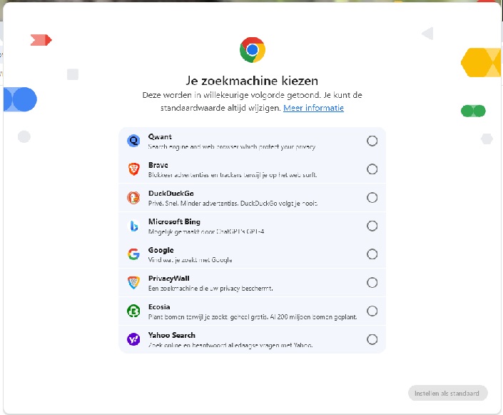

Vanaf verleden week krijg ik dit constant op men scherm te zien. Telkens neem ik Google chrome als standaard. Ook bij instellingen en app het daar ook als standaard gezet. Ik vind het oervervelend dat het telkens terug komt. Hoe kan ik dit verwijderen enof blokkeren

Log eens gewoon in, ga dan naar de instellingen van de browser Google Chrome en daar in het menu links naar 'Search Engine' (of NL equivalent) - wijzig daar indien nodig je voorkeur-zoekmachine.

De topicstarter krijgt steeds de vraag om een zoekmachine aan te duiden in een lijst.
Hij/zij kiest steeds voor Google Chrome, wat geen zoekmachine is, wel een browser.
Dan is het toch normaal dat men deze vraag steeds opnieuw krijgt.

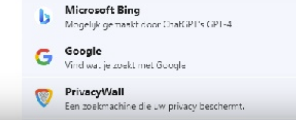

Het screenshot onder #3 dat TS toont heeft het wel degelijk over de Google service van de zoekmachine... Daar kan je niet voor de Chrome-browser kiezen, daar ben je normaal gezien al mee bezig als je dit scherm krijgt.
Hij doet het m.i. correct, maar zijn Chrome browser onthoudt om één of andere reden zijn keuze niet.
Er kan daar gekozen worden voor "Google (zoekmachine) maar niet voor Google Chrome (browser)
Maar de topicstarter schrijft wel: <<Telkens neem ik Google chrome als standaard. >>

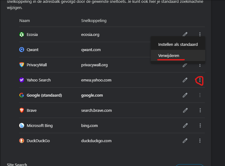

wat DDragon80 klop als je "Clean" software gebruikt, dan ga je die voorkeur op nieuwe moeten maken ( ik zelf ook gemerkt)
je zou die andere kunnen verwijderen, en
zo verwijder je die andere, die je niet gebruikt en behoud die je wel gebruikt
