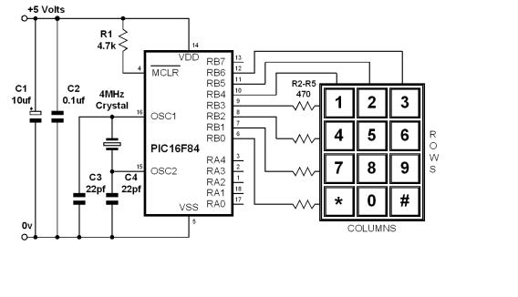

Het onderdeel wat hiervoor verantwoordelijk is, is een chip in het toetsenbord en bij een laptop op het moederbord. Elke toets heeft een schakelaartje en deze maakt een bepaald logisch signaal wat gemultiplexed wordt, waardoor de chip uiteindelijk het juiste signaal geeft van de bijbehorende toets. Dit laatste is dus softwarematig te veranderen naar de verschillende toetsenbord indelingen zoals het bij ons bekende qwerty en in belgie het azerty toetsenbord.

Als je eens geinteresseerd bent naar zo'n chip, dan moet je deze datasheet eens bekijken http://www.codemercs.com/uploads/tx_sbdownloader/KeyWarrior_Datasheet_01.pdf Vooral vanaf pagina 24 wordt het interessant.
Hoe zo'n matrix met een klein toetsenbordje werkt, zie je ongeveer hier.
