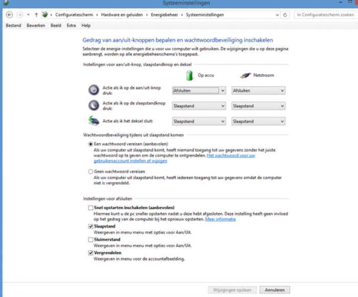

Ga om snel opstarten uit te schakelen als volgt te werk:
open het configuratiescherm
kies voor de optie “energiebeheer”
kies vervolgens voor “gedrag aan/uit knop bepalen”
Klik nu op de link “instellingen wijzigen die momenteel niet zichtbaar zijn”
Schakel het vinkje voor “snel opstarten inschakelen” uit
kies bij “actie als ik op de aan/uit knop drup” zowel bij op accu als netstroom voor Afsluiten
Wanneer je alles goed hebt gedaan zijn de opties aangevinkt / ingesteld zoals in onderstaande screenshot. Start Windows opnieuw op om de instelling te controleren.

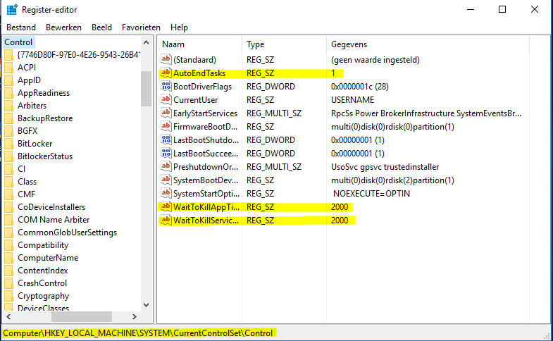

je dient het register in te gaan door "regedit" op te starten ..
je ga een paar aanpassingen dienen te doen ...
1 ga naar HKLM / System /CurrentControlSet/Control
of je past de waardes aan van de vermelde sleutels (indien aanwezig ) of je maakt deze sleutels aan en je geeft hen de waardes die je zie op de eerste afbeelding hier onder ...
de namen van de sleutels zijn hier
*AutoEndTask waarde 1
*WaitToKillAppTimeout waarde 2000
*WaitToKillServiceTimeout waarde2000

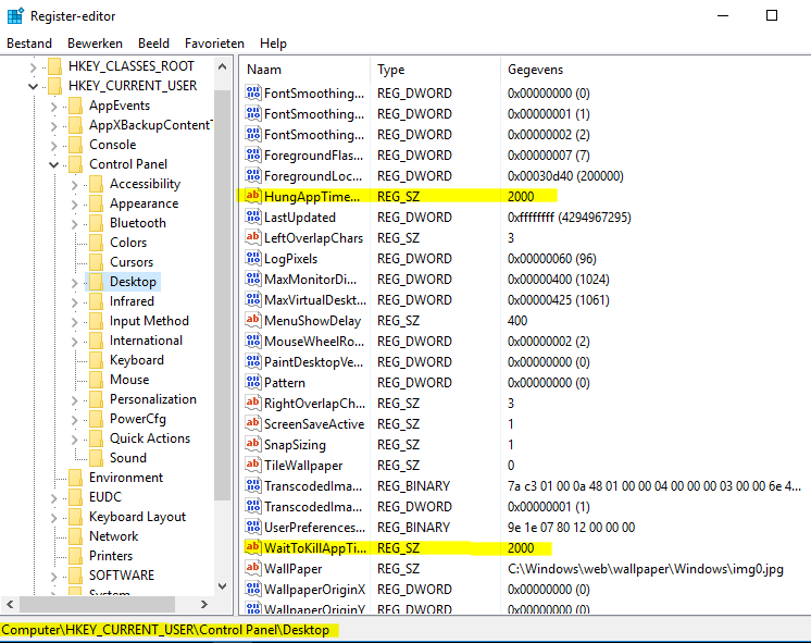

2 ga nu naar HKCU / ControlPanel /Desktop
en ook hier weer pas je deze sleutel aan of je maakt deze aan en geeft deze de waarde die je vermeld zie staan op de tweede afbeelding ...
de namen van de sleutels zijn dus
*HungAppTimeout waarde 2000
*WaitToKillAppTimeoutwaarde 2000
*dit werd door mezelf toegepast ..
