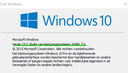

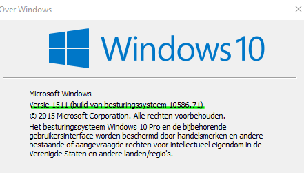

er dient eerst eens gecontroleerd te worden of de KB3124262 aanwezig is en indien deze dus aanwezig is dan kan men zelfs de KB3124263 niet installeren ...
want de Cumulatieve update Windows 10 Version 1511 voor x64-systemen (KB3124262) zorgt er dus voor dat je de laatste build versie heeft van de Windows 10..
namelijk build 10586..71

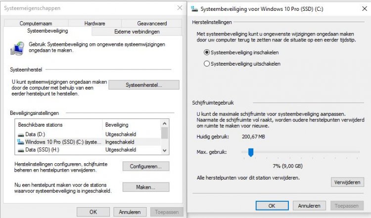

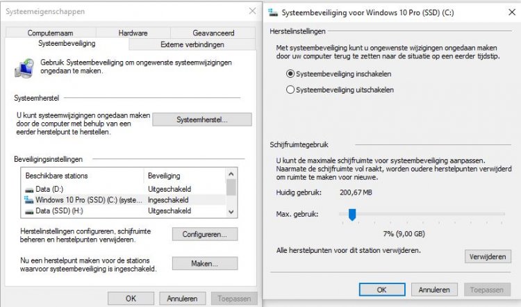

@rustru je kan bij systeem beveiliging een kleinere margé instellen want 21gb is wel veel ....
*hier staat deze amper op 4% ingesteld en is dit goed voor 9,56gb waarvan er 6 gb gebruikt is ...( automatisch zullen de ouder herstelpunten verwijderd worden indien er vast gesteld word dat er géén ruimte is voor een nieuwe ).
*ook dien je na te gaan of bestandsgeschiedenis ingeschakeld staat ...

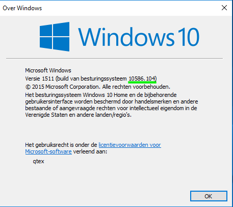

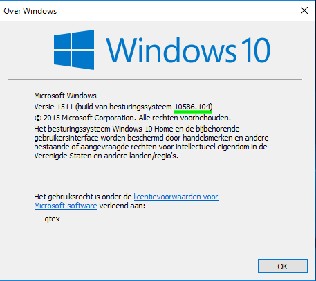

vandaag werd wederom de Windows 10 vernieuwd door dat de Cumulatieve update Windows 10 Version 1511 voor x64-systemen (KB3135173) binnen gekomen is werd de build 10586.71 vervangen door build versie 10586.104
