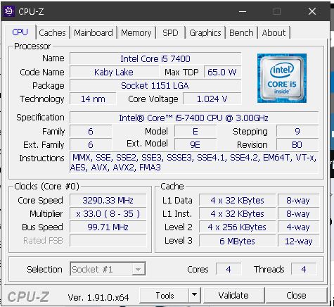

Zo pas nagekeken, met opzoeken van Code Name van mijn processor via CPU-Z.
Misschien toch goed er extra de nadruk op te leggen dat je die opzoeking zeker moet doen en NIET besluiten de update te installeren als je de exacte code name van je CPU niet weet. De website vermeldt immers nadrukkelijk dat je enkel mag installeren voor de CPU's die in de lijst zijn opgenomen !!!
Géén idee wat er fout kan gaan als je ten onrechte installeert maar ik heb alleszins géén intentie het te proberen.

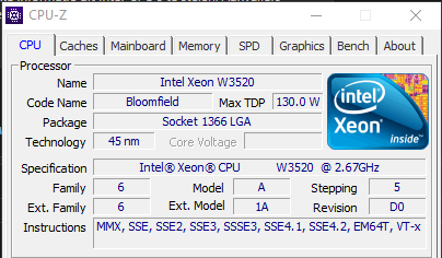

Mijn HP-Z400 Workstation blijkt niet geraakt te zijn door het probleem :
Bloomfield is niet te vinden in de lijst ... andere PC's de komende dagen toch ook maar eens overlopen denk ik dan ..
Die conclusie heb je misschien te overhaast getrokken. Naar mijn weten zijn (vrijwel?) alle Intel processors getroffen door die problemen, maar Intel maakt niet voor alle Intel processors nieuwe microcode. Als je processor te oud is, dan heb je pech. De ondersteuning voor veel oude processors, waaronder jouw Bloomfield processor, is stopgezet door Intel.
Intel says that processors with a "Stopped" status will not receive microcode updates. The reasons basically vary from "redesigning the CPU micro-architecture is impossible or not worth the effort" to "it's an old CPU" and "customers said they don't need it." The following Intel processor products received a "Stopped" status marker: Bloomfield, Bloomfield Xeon, Clarksfield, Gulftown, Harpertown Xeon C0, Harpertown Xeon E0, Jasper Forest, Penryn/QC, SoFIA 3GR, Wolfdale C0, Wolfdale M0, Wolfdale E0, Wolfdale R0, Wolfdale Xeon C0, Wolfdale Xeon E0, Yorkfield, and Yorkfield Xeon.
