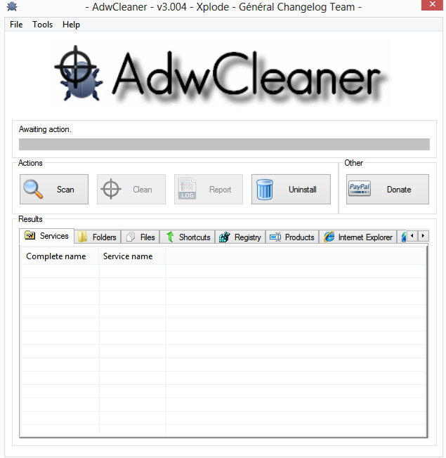

Download AdwCleaner en plaats het op je bureaublad.
Voer uit als administrator
Om te controleren of AdwCleaner ongewenste zaken vindt op de computer, klik je op de knop "Scan".
AdwCleaner gaat nu zoeken naar malware gerelateerde services, mappen (folders), bestanden (files), snelkoppelingen (shortcuts), registersleutels en registerwaarden (Registy), Producten, internet explorer invoegtoepassingen, Firefox add-ons, en Chrome add-ons.
klik daarna op Clean en laat hem uw laptop daarna terug opstarten.
http://general-changelog-team.fr/en/downloads/finish/20-outils-de-xplode/2-adwcleaner
