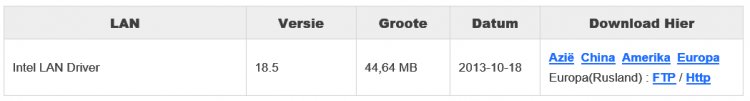

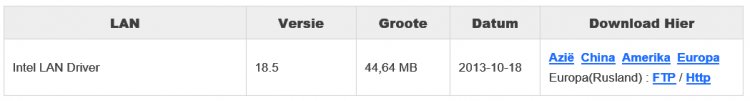

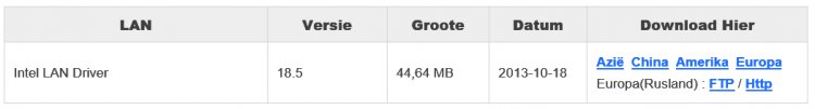

**wat beteft de Lan driver ..
installeer de Intel Lan driver versie 18.5
die je hier kunt ophalen ...GIGABYTE - Moederbord - Socket 1150 - GA-Z87MX-D3H (rev. 1.x)
