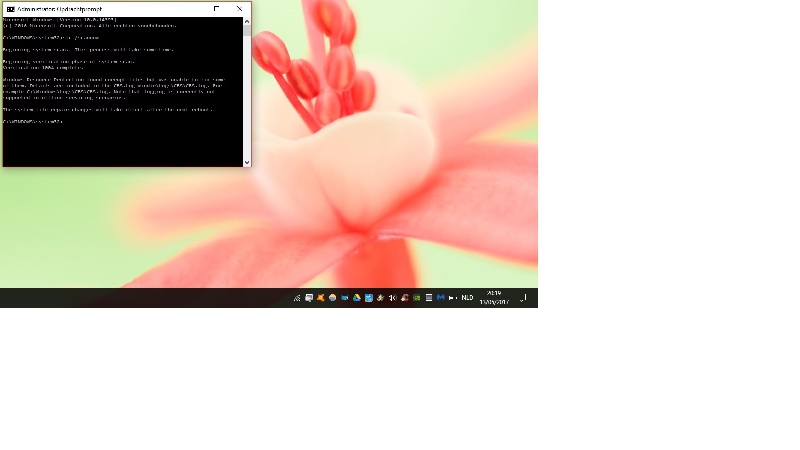

hier opnieuw met corrupte files
heb je een dvd of een iso van de Windows 10 dien je de dvd te plaatsen of de iso te mounten en de opdracht sfc /scannow opnieuw te starten ...
wilt het dan zo zijn dat de fouten nog niet hersteld kunnen worden ... dien je dus de Windows 10 te herstellen of opnieuw te vernieuwen .
ja maar kan geen enkele afbeelding meer groot krijgen ook en heb je de scannow gelezen
doe ik een herstart of stuur ik u het log bestand op je moet dan wel even uitleggen hoe ik dit moet doen
met het log bestand van de sfc /scannow ben ik niets deze is immers ook te groot ...

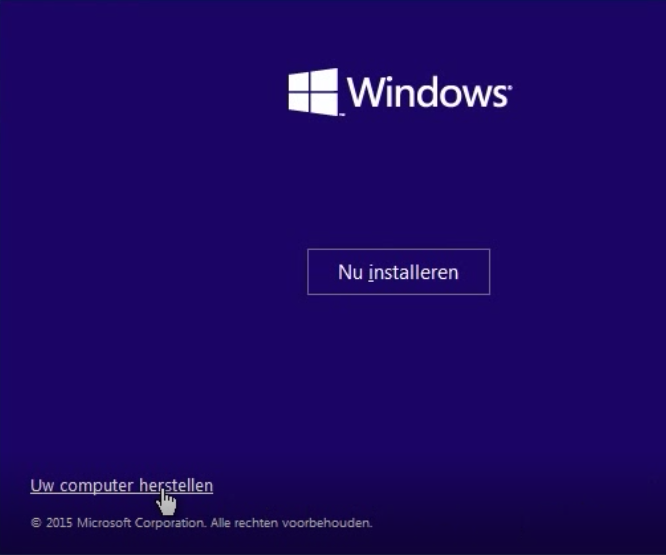

in sommige gevallen gaat dit niet en dan dien je dus op te starten vanaf deze dvd om na het ingeven van de land/taal instelling door te kunnen klikken op Repair Windows (deze optie staat links onder .)

de creative nog niet denk ik, als het niet lukt en als ik moet opstarten via de iso moet ik op nu installeren drukken voor landstaal/iinstellingen
wat denk je, of vraagt hij dit spontaan en kan ik daarna naar repair gaan

indien je de optie neemt om de computer te herstellen dan worden enkel de Windows systeem bestanden vervangen ...er word niet aan je bestanden gekomen..of aan je instellingen..en mogelijk ook niet aan je programma's ...
indien je opstart vanaf deze dvd en je kiest om een nieuwe installatie te doen dan verkrijg je de laatste build indien je dus een verse instal doe met een bekabelde internet verbinding ..
om nu de optie te nemen links onder "uw computer herstellen " dien je niet op installeren te klikken !...
de vraag naar de taal/land instelling krijg je eerder te zien dan het scherm meegedeeld in bericht 25..

je zegt; om nu de optie te nemen links onder "uw computer herstellen " dien je niet op installeren te klikken !...

*ga je voor een herstel via de optie links onder (zie bericht 25) dan word van je huidige Windows 10 enkel de Windows 10 systeembestanden hersteld ... het zou kunnen dat je tevens de vraag krijgt om deze dan ook bij te werken naar de allerlaatste build ( hier ben ik niet zeker van )...word deze vraag u gesteld ga je hiermee akkoord ..
