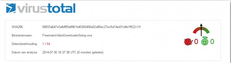

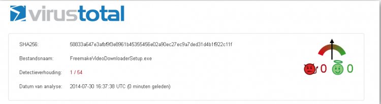

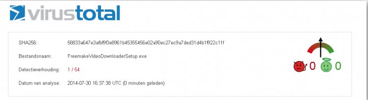

ik heb jouw Rar bestand van uit bericht #14 opgehaald en deze setup.exe laten scanen door virustotal ...
deze is clean op een vermelding van een toolbar na ook staat er nu de datum van vandaag !
zie hier ...https://www.virustotal.com/nl/file/...27ec9a7ded31d4b1f922c11f/analysis/1406738258/

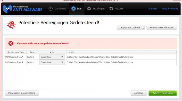

de MAMB heeft deze ook gevonden die PUP's en in ik heb ze in qarantaine gezet maar als ik Google CHrome icoon open blijft die TROVI.com openen .
verder kan ik alles doen zoals met Chrome maar ik vind het ambetant
ik lees dat het geen virus is maar <waarom kan je het dan niet geheel verwijderen ?
niet leuk .........
grtn

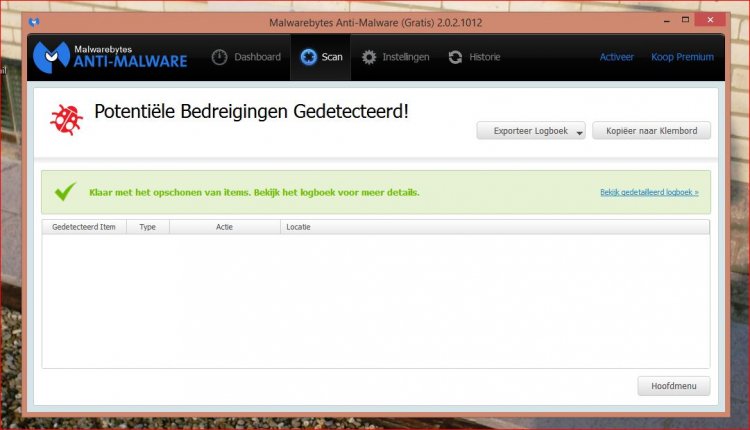

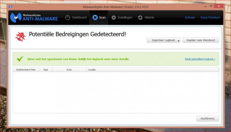

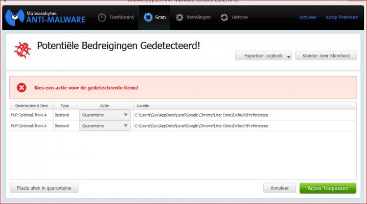

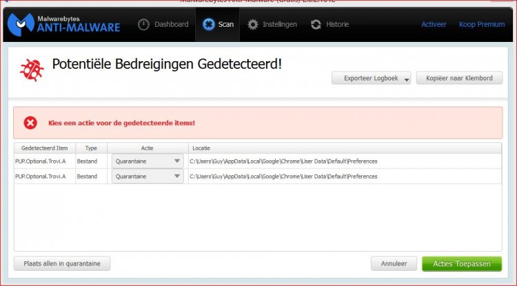

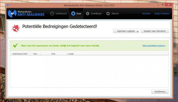

maar je krijgt het toch niet weg
al een paar keer MAMB laten draaien en in qarantaine geplaatst maar als ik op Chrome klik is die verdomde TROVI daar weer ( jij spreekt van Candy in je bijlage )
ADW Cleaner verwijdert hem ook niet blijkbaar
grtn

je heb adw cleaner opgestart als administrator als ook malwarebytes en je start pagina is nog steeds " Trovi "
Je dient Google Chrome opnieuw in te stellen op de standaard instellingen om Trovi.com virus te verwijderen..
1.Klik op het menu Chrome menu Chrome op de browserwerkbalk, gelegen in de rechter bovenhoek van uw browservenster, en selecteer instellingen.
2.Scroll naar beneden naar de bodem en klik op toon geavanceerde instellingen.
3.Scrol naar beneden van die pagina en klikt nu op Reset browserinstellingen om te herstellen van Chrome naar de standaardinstellingen.
4.Een dialoogvenster voor bevestiging moet nu worden weergegeven, vragen als u wilt instellen van Chrome in de oorspronkelijke toestand. Om te beginnen het proces, klik op de knop Beginwaarden .
bron

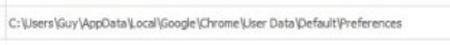

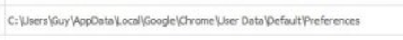

ga ook eens naar
C: Users \Guy \ AppData \ Local \ Google \ Chrome \ UserData \ default \ Prefernces en verwijder indien daar vermeld de Trovi vermelding !

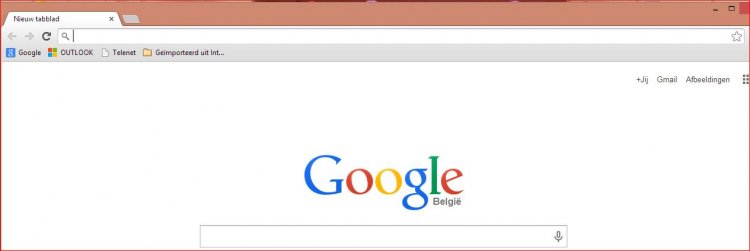

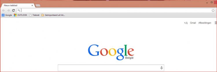

dag QTex

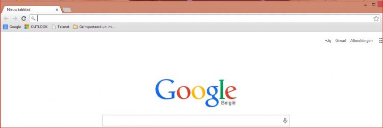

is me nu blijkbaar gelukt met uw tip ( ga ik noteren voor een volgende keer )
ik heb weer Google CHrome als ik erop klik
alleen ging het zonder op het eind "beginwaarden "te moeten klikken ergens
OF ging dat automatisch ?
in alle geval mercie
Bekijk bijlage 12906
Vaag allemaal.
lautus had 4 uur en 51 minuten staan https://www.virustotal.com/nl/url/7...78281c702eab6f947b94399a/analysis/1406735180/
Dat virustotal vertrouw ik niet.

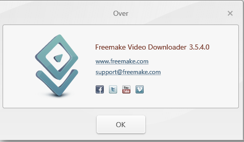

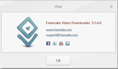

Het programma werkt zoals het behoord te werken en zonder beperkingen.
Ik krijg tevens van het programma geen meldingen voor een update.
Met zoiets ben ik trouwens altijd voorzichtig. Ik update pas een programma als het iets niet kan wat ik wel wil.
Ik hoef niet altijd een nieuwste versie te hebben. Een programma werkt voor mij goed als het alles kan wat ik wil doen.

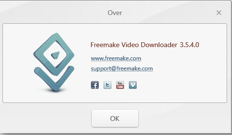

Mijn versie is 3.5.4.0 en dit is de update geschiedenis Free Video Downloader | Version History
Jammer dat ze er dus niet bij vermelden dat ze er narigheid aan toegevoegd hebben.
Maar ik blijf dit een fantastisch programma vinden. Erg gebruiksvriendelijk en snel.
