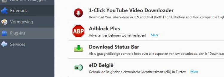

Beste Otex,
Deze Add-On staat geïnstalleerd in mijn FF - zoals hierboven vermeld -.
Maar U meldt : "hier werkt de eID ID lezer dus wel via de Firefox".
Kan men de eID ID lezer ook starten buiten FF ?
IK heb hem gedownload en geïnstalleerd bij mijn programma's - geopend, maar hij blijft leeg met de melding dat er geen kaartlezer is geïnstalleerd, alhoewel die is aangesloten en het lichtje brandt ter aanduiding dat er contact is.

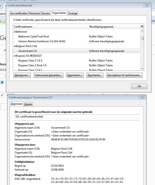

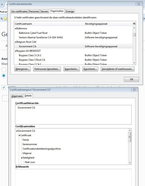

Beste Otex,
Dat is het hem juist.
Ik heb tot nu toe nog geen scherm gekregen om mijn pin-code in te voeren.
Daar er steeds de melding is : geen kaartlezer aangesloten - wordt er geen scherm geopend om die pincode in te vullen en dus verder te werken.
Hierbij 2 kopijen van de schermen "certificaten".
Wat mij daarbij opvalt is dat bij het scherm "details" er niets is ingevuld.
Het is alsof dat certificaat toch niet is geinstalleerd.

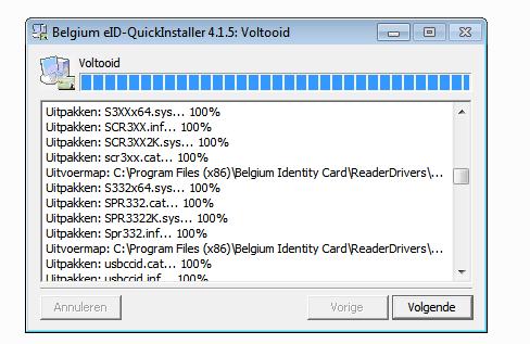

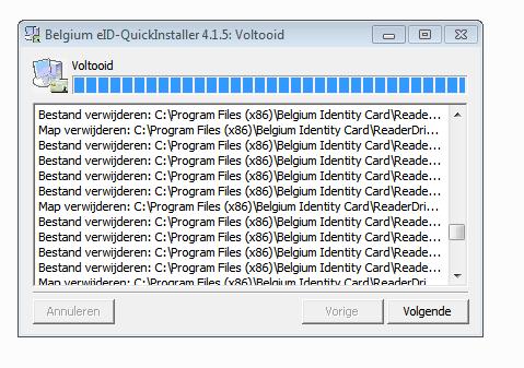

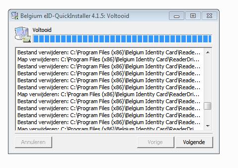

Beste Ranger,
Heb ik allemaal zo gedaan.
Maar er is mij nu iets opgevallen (de installatie verloopt dan ook zo vlug) :
Ik heb in het schermpje van de installatie van het eID programma eens getipt op "details" zodat ik zie wat er allemaal geïnstalleerd wordt.
En heb ontdekt dat - nadat er ik weet niet wat allemaal geïnstalleerd is - plots alles terug verschijnt maar nu met de meldingen " bestand verwijderen - Map verwijderen " en dit voor alles wat met "Reader drivers" heeft te maken.
Dus wordt vooreerst alles geïnstalleerd om daarna te worden verwijderd !!!
Dus worden er geen "drivers" geïnstalleerd, en dat zal waarschijnlijk de oorzaak zijn, dat mijn kaartlezer niet wordt herkend.
Dus hoe kan ik die "drivers" installeren ?

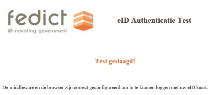

Je kaartlezer testen

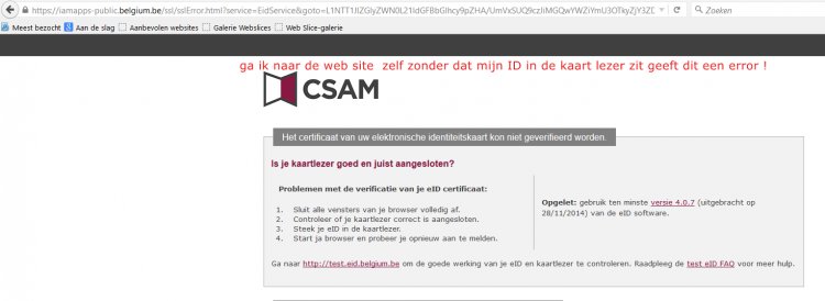

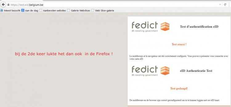

Oei, de test werkt niet.
de test werkt hier dus wel met IE11
Ashampoo_Snap_2015.10.14_19h07m12s_001_.png Ashampoo_Snap_2015.10.14_19h07m43s_002_.png
**in Firefox lukt de test dan weer niet en kreeg ik de melding er kan geen beveiligde verbinding aangemaakt worden ...
opmerking : bij de 2de keer lukte de test wel in Firefox ..
