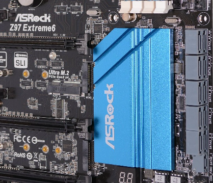

Hallo,ik heb een probleem waar ik zelf momenteel niet uitkom en dat is hetvolgende:
Ik heb in mijn computer een nieuw moederbord geplaatst,de "Asrock Z97 Extreme 6",sinds ik dit moederbord heb geplaatst wil de computer niet meer booten,dus kan ik Windows niet installeren,ik heb geprobeerd met een USB Stick en een DVD maar het helpt niet,ik krijg iedere keer een blauw scherm met de volgende tekst:"your pc ran into a problem and needs to restart,We're just collecting some error info,and then we'll restart for you.
If you'd like to know more,you can search online later for this error:"Machine Check Exception".Ik ben daar naar aan het zoeken geweest op Google maar van alles wat ik kan vinden daarover, is niet van toepassing op mijn PC,althans dat denk ik,want geheugen is goed,staat ook op de lijst van compatible bij het moederbord.Er zit op het moederbord een Power en Reset Switch en die branden rood als ik de computer aanzet,maar als ik dan de boot aangeef en druk op Enter dan gaan die lichtjes uit,en dat vind ik heel raar.Ook zit er nog een licht gevende Led op met cijfers van 0 tot 99,en ook die gaat uit als ik de boot ingeef,de computer gaat dan nog even door tot ik de mededeling krijg dat ik bij het volgende scherm moet ingeven waar ik Windows wil installeren,maar zover kom ik niet want dan krijg ik dat blauwe scherm met de tekst die ik hierboven heb geplaatst.Wie kan mij helpen om dit probleem op te lossen?Bij voorbaat heel hartelijk dank.

Heren,bedankt allemaal voor het meedenken maar we kunnen er zo niet uitkomen,ik heb contact gehad met de leverancier van het mobo en alles voorgelegd wat het mobo niet deed,en toen kwam de leverancier tot de conclusie dat er een fout op het moederbord zit,en dus word deze omgeruild.
Dus deze topic kan gesloten worden en nogmaals allemaal heel hartelijk dank.
