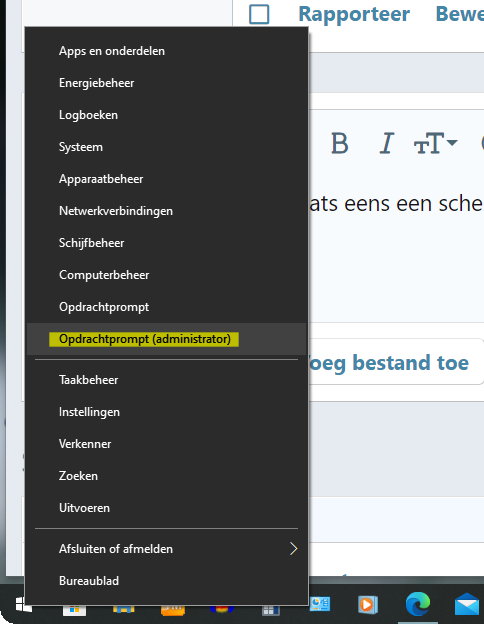

plaats eens een schermafbeelding van een rechtsklik op start ik wil wel eens zien of daar ook de opdrachtprompt(administrator) vermeld staat ..
zoals ik hier laat zien..
*indien deze bij u niet te gebruiken is dan dien je één andere optie van de vijf optie's te gebruiken aangeboden in bericht #5
