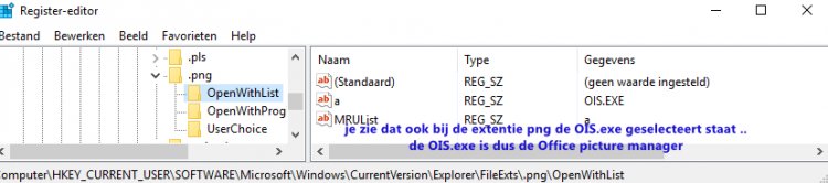

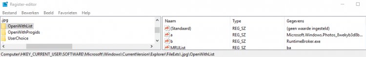

wil jij deze aanpassing aanbrengen in het register dan dien je naar ...HKEY_CURRENT_USER \ Software \ Microsoft \ Windows \CurrentVersion \ Explorer \ FileExts\....heb je deze laatste FileExts geopend dan zie je de aan te passen extentie's klik de gewenste extentie aan en je zie vervolgens de map "OpenWithList " ... deze klik je aan en in het rechterveld zie je dan welk programma er is toegewezen ...
* hier laat ik je als voorbeeld de extentie jpg zien en ook het programma waarmee deze geopend word ... daar ik MS Office niet gebruik kan ik je niet laten zien dat dit kan veranderd worden naar MOPM.

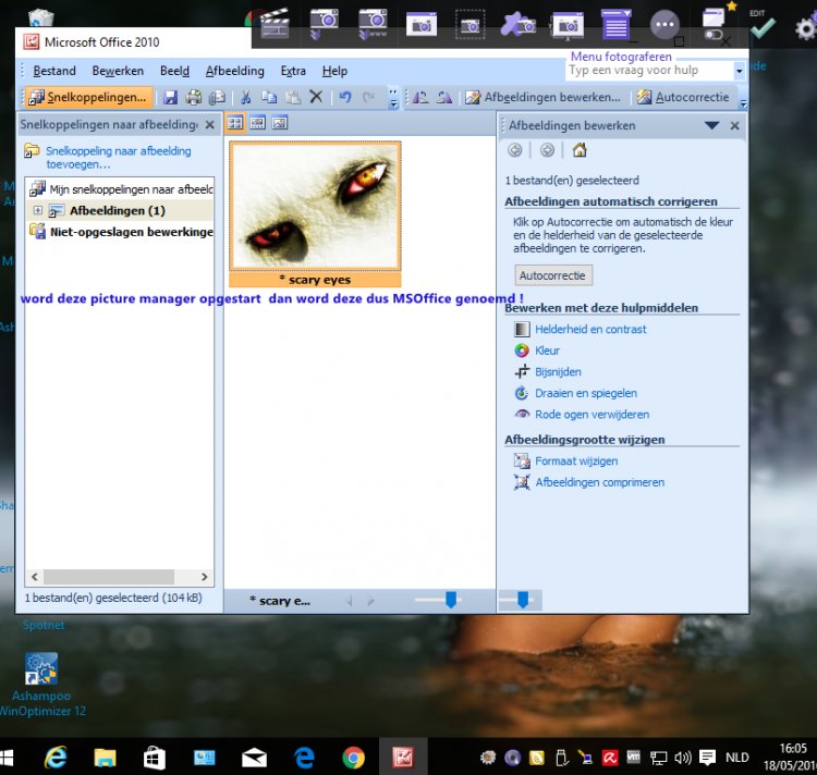

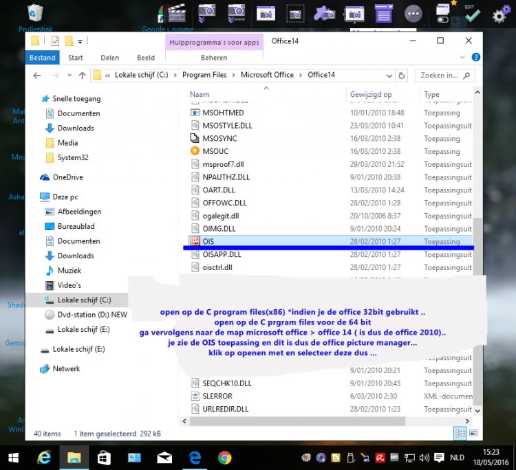

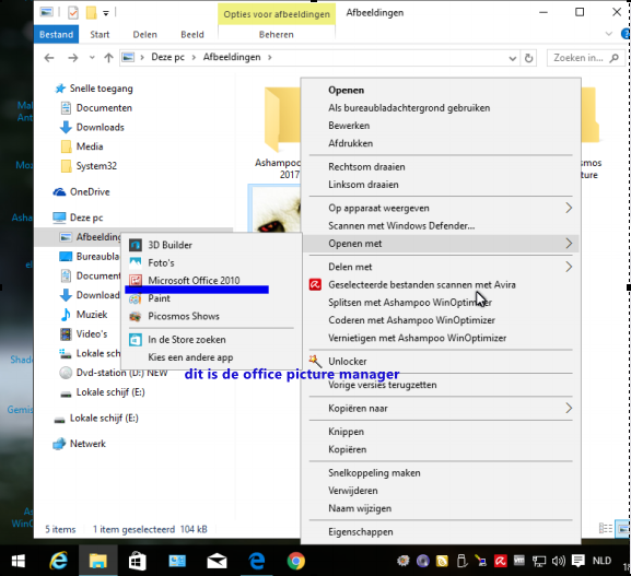

ook ik heb hier juist op een virtuele Windows 10 de office picture manager geinstalleerd via de link eerder door Arnold meegedeeld ...
ook hier werkt deze probleemloos en staat deze ook in het menu " openen met "
hier onder een paar foto's
**ik wil hier nog eens duidelijk maken dat ik helemaal geen Microsoft Office ingebruik heb en dat het installeren van de Office Picture Manager via de link meegedeeld door Arnold probleemloos verliep ...men dient wel de werkwijze te volgen en de geavanceerde installatie methode te selecteren om vervolgens al de andere modulles uit te vinken en om enkel de picture manager te installeren !
