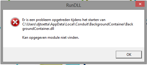

melding tijdens start
ik heb windows 8.1
Ik krijg steeds
als ik pc opstart de melding zie foto hieronder
weet iemand hoe ik deze melding kan oplossen
Grominet bedoeld dat " Conduit" een besmetting is ...waarschijnlijk werd deze ook verwijderd door malwarebijtes en is enkel een register vermelding achter gebleven daarom dat er gevraagd word om een RSIT log te plaatsen ..
dankzij dit RSIT log kan er nagegaan worden welke Windows onderdelen gebruikt worden om malware helpen te verspreiden ..

Dag djtoetta,
Ik heb je topic verplaatst naar de malwaresectie.
Download RSIT van de onderstaande locaties en sla deze op het bureablad op.

Wat me hier direct al opvalt is dat je 2 virusscanners gebruikt: MacAffee en Avast.
Dit kan alvast heel wat problemen veroorzaken.
Ga naar je Configuratiescherm--Programma's verwijderen en verwijder daar MacAffee.
Herstart hierna je computer.
