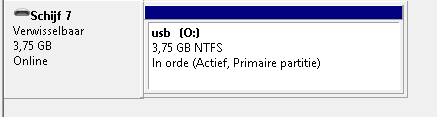

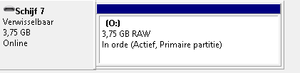

Via schijfbeheer zie je hier de usb stick door deze los te trekken van de pc terwijl deze bezig was met een bewerking
Verkreeg deze nu een RAW indeling
Deze word nu gezien als een opslag medium met een RAW indeling ...

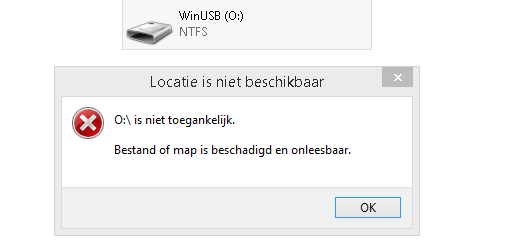

ook in de verkenner geeft Windows hier omtrent een fout melding !

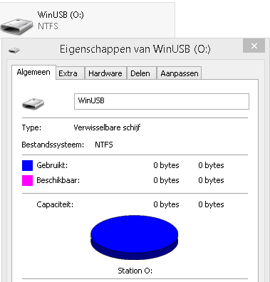

Klik je de eigenschappen aan van dit opslag medium dan zijn er geen bytes beschikbaar !
Windows kan hier niets mee doen en je bent genoodzaakt om er een ander tool voor te gebruiken ...

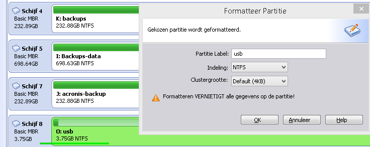

Start dus de Aomei partition assistant op met de RAW opslag medium aangesloten ...
En Je zal zien dat deze ook hier vermeld word ..

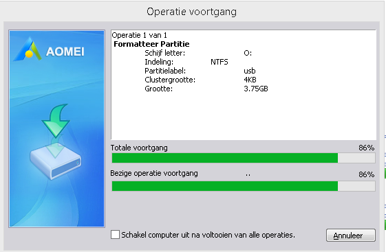

Selecteer deze en klik vervolgens in het linker menu op formateren ...
Geef vervolgens links boven het commando om de bewerking uit te voeren “ Klik op pas toe “
Je dient daarna nog maals 2x te bevestigen ...
dit is eerder ter controlle zodat je zeker niet de verkeerde medium gaat formateren ...je zult niet de eerste zijn die dit per ongeluk doet !

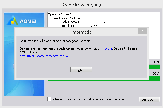

Pas dus als er telkens bevestigd werd gaat het formateren van start ..
Als het formateren gedaan is krijg je hier een melding van ..

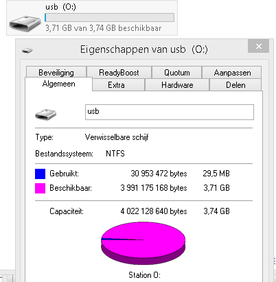

Nu is je opslag medium ook weer herkenbaar in de verkenner en via schijfbeheer ...
M.a.w. Hier is de stick weer bruikbaar ..
