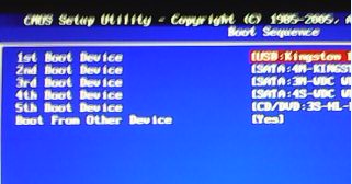

Zorg dat de juiste opstart volgorde ingesteld is in de bios !
Ik selecteerde hier dus de kingston data trafler van 4 gb

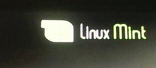

Je ziet vervolgens het linux opstart scherm verschijnen ! (dit duurde hier toch ruim 5 minuten voordat deze verscheen ).

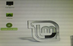

Na dit scherm komt het echte opstartscherm met 3 opties ..
Om de installatie te starten klik je dan ook op de onderste optie ( dubbel klik ).

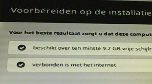

In het scherm voorbereiden diende er hier niets te gebeuren en hoefde ik maar verder te klikken .

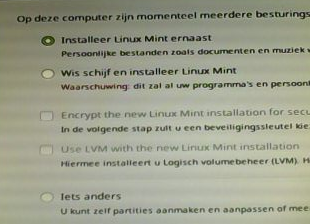

Standaard is de bovenste optie aangevinkt om Linux naast de Windows te installeren ..
Indien je dit dus ook wil dan klik je op “ Verder “ ...indien jezelf wilt bepalen waar dat je de Linux wilt installeren dan kies je voor “ Iets anders “

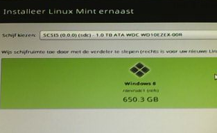

Neem je de linux naast de windows dan krijg je de optie om de grootte te bepalen die je aan Windows wilt geven ..
**Het rare is hier dat alhoewel de Windows dus op een 128gb SSD staat deze dus niet geselecteerd staat ...
Op de HDD die door linux geselecteerd werd staat namelijk enkel een backup ( acronis image ) opgeslagen !!
Merkwaardig !!
Neem je de linux op een eigen partitie die je dus “ Iets anders “ Aan te vinken in de vorige stap ..
Bijgevolg krijg je dan een overzicht van al de partities ...en hier werd de SSD dan wel vermeld ...maar kan ik alsnog deze niet selecteren ...
