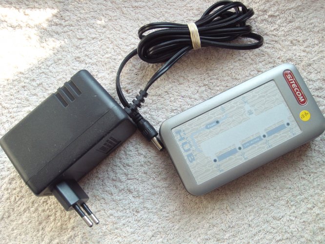

Een andere mogelijkheid is een USB hub te gebruiken die op een voedingsspanning werkt.
Voorbeeld: Sitecom 4-poorts USB HUB Met Voeding, No.1876 te Koop Aangeboden op Tweedehands.net

Maar zoals Pluis aanbrengt, een usb hub met voeding kan vermoedelijk Uw probleem oplossen.
