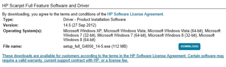

Ik wil een scanner ( HP SCANJET G4050 ) aansluiten op deze laptop.
Ik download de vereiste driver van de hp website .... begin te installeren,na de installatie ,geen HP te bespeuren.Dus geen software geinstalleerd ( denk ik)
de driver download was alleszinds 114 MB groot.Op mijn desktop ook geen icoon .
Dan maar terug geinstalleerd.... nu zegt hij dat mijn systeem niet windows 7 is maar Windows Xp....
iemand enig idee hoe ik toch de software kan installeren???

heb je de HP Scanjet Full Feature Software and Driver genomen .
je dient dus de window7 driver te selecteren neem de juiste bit versie..
raar dat je vermeld
daar deze driver feitelijk voor alle windows versies hetzelfde zijn ...
zelf gebruik ik de HP F4210 vista driver op mijn Windows 8 pro

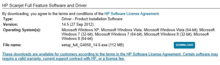

Als ik de file " setup_full_G4050_14-5.exe" start loopt alles gesmeerd, dwz de installatie is tot het einde goed deze vraagt zelfs op een bepaald moment om de scanner aan te sluiten ,wat ik ook doe,en ik hoor mijn laptop een toontje geven dat er een USB ingeplugd word ( is normaal )
Maar als de installatie gedaan is krijg ik geen ikoontje of is er nergens iets te bespeuren van HP.
