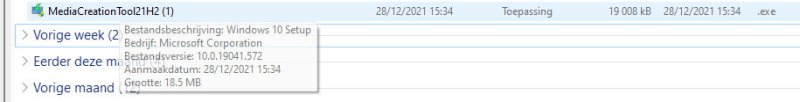

het media creation tool 21H2 geeft je de Windows 10..
zie afbeelding !

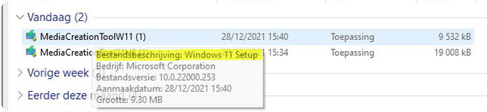

jij dient deze link te gebruiken wil je het Media Creation Tool Windows 11 verkrijgen ..
zie afbeelding ..
omdat je sprak over 21H2 aangezien ook de Windows 10 overgegaan is van de 21H1 naar de 21H2 vermoede ik dat je het verkeerde M.C.Tool had gebruikt ..
blijkt dus niet hetgeval te zijn ..
