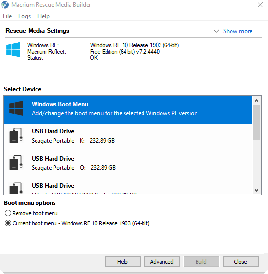

de site betreffende Macrium Reflect is bereikbaar via onderstaande link .
met macrium Reflect kun je een bootable medium aanmaken maar je kunt ook deze via het programma zelf een bootmenu toevoegen van een Windows RE 10 release 1903 aan je bootloader zodat je bij het opstarten direct de optie krijgt om een herstel te doen .
Bekijk bijlage 240880
dit gaat me te ver Q, te moeilijk, toch bedankt
bedoel je het nu op de Windows RE 10 daardien jij zelf niets voor te doen ..enkel maar de macrium reflect starten en op other tasks te klikken om vandaar uit een resceu media aan te maken … je kiest de 1ste optie Windows boot media ..de wizard die dan gestart word geeft je alles aan indien er iets dient op gehaald te worden dien jij dit niet zelf te doen maar doet de wizard voor je ..je dient dan enkel maarde toestemming te geven.

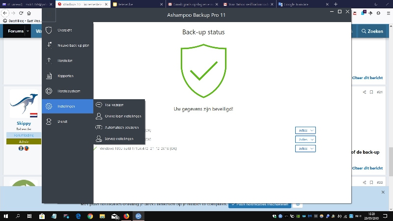

ik zie in versie 11 dit
als je in de Ashampoo back up voor een dagelijkse back up gaat dan dien je dit dus ook aan te geven in de back up plan en word er dagelijks een incrementele aangemaakt .

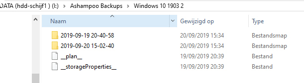

gisteren heb ik eerst zo een plan aangemaakt en vervolgens ook een gehele back up aangemaakt deze had een grootte van 31,8gb en vandaag werd er volgens de planning een back up gestart op de ingegeven tijd en deze word op dezelfde locatie geplaatst en heeft een grootte van 8,68 gb dit is dus de incrementele back up .
