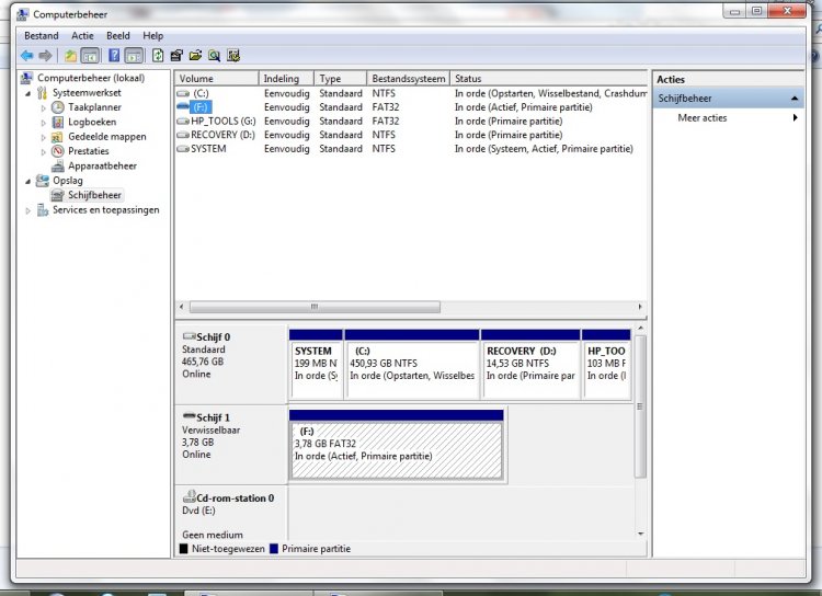

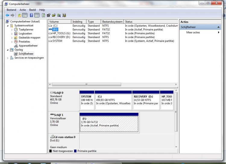

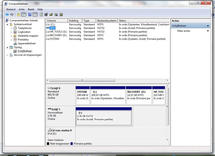

Thnxz voor de snelle reactie. ik heb inderdaad de stick eruit getrokken terwijl de computer waarschijnlijk nog bezig was met het kopieren van een bestand.
Als ik doe wat je vroeg geeft de comp het volgende aan:
Volume: (F:)
Indeling: Eenvoudig
Type: Standaard
Bestandssysteem: FAT32
Status: In orde (actief, primaire partitie)
Zie ook bijgevoegde foto!

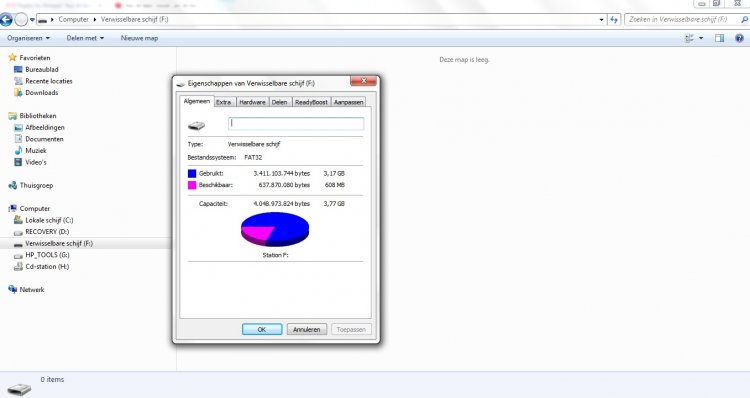

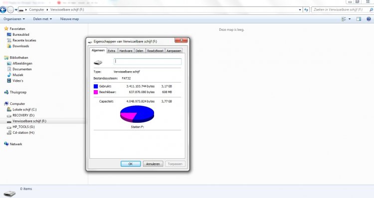

Het gekke is dat ik geen melding van de computer kreeg, ik haalde m uit de dekstop, duwde m in de laptop en toen gaf die de melding "deze map is leeg". Via eigenschappen zie je dat er dan nog 3.77GB op de stick staat.
Ik heb RECUVA geprobeerd maar die recovert "slechts" 480MB. ik had gister zelf ook nog zitten rommelen met ZAR9.2 maar daarmee kan je maar 100MB per keer herstellen, irritant dus... Nog meer tips?
