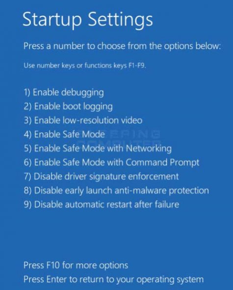

ik hoor jullie al vragen wat is dan wel de manier om onder windows8 de veilige modus op te starten ...
wel dit doe je zo .
om in de veilige modus op te starten sleep je de muis in de rechter boven hoek ... klik dan op pc instellingen ...klik verder op " algemeen "
neem dan in het rechter beeld de optie " geavanceerde opstartopties" klik op "nu opnieuw opstarten"
*na het opnieuw opstarten heb je meerdere keuzes (3 in het totaal )
kies keuze 2 " problemen oplossen "
*nu krijg je weer een keuze menu (3 in het totaal)....kies nu de " geavanceerde optie"
*weer krijg je meerdere keuzes( 5 in het totaal ) ...kies de laatste optie " Opstart instellingen "
*nadat je de opstart instellingen heb geselecteerd dien je weer te herstarten ....
pas na deze herstart kom je in het menu waar je de veilige modus met netwerkmogelijkheden kunt selecteren ...je klikt optie nr 5 aan "Veilige modus met Netwerkmogelijkheden "
*bevestig deze keuze met enter en je pc zal weer herstarten ....-na deze herstart zal je pc ook opstarten in de veilige modus met netwerkmogelijheden
via de boven staande uitleg heb je 9 keuze mogelijkheden !!! keuze nr5 is de veilige modus met netwerkmogenlijkheid.

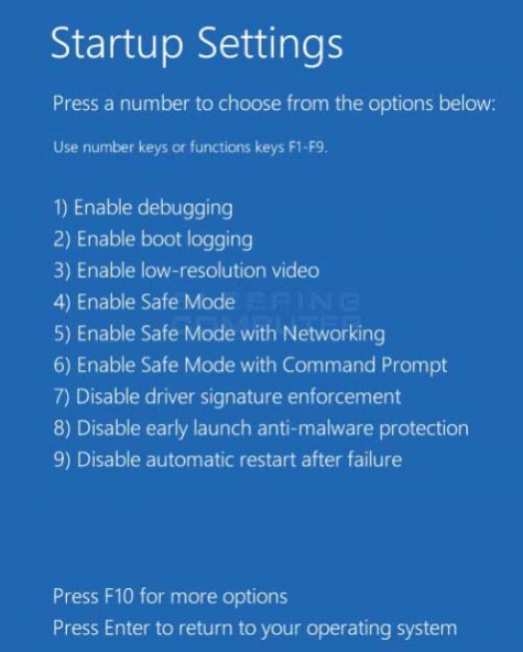

wel dit doe je zo .
