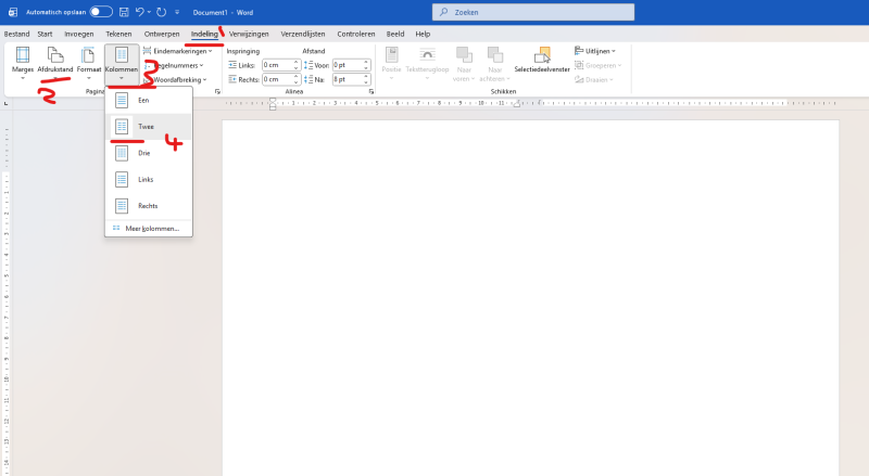

Ik ben van plan om dit in horizontale pagina's te presenteren, zodat één pagina een zowel linkse als rechtse kant beschreven heeft.
Ik had eerst gedacht aan 2 kolommen, daarna aan 2 tabellen, maar geen van beiden vind ik in orde.

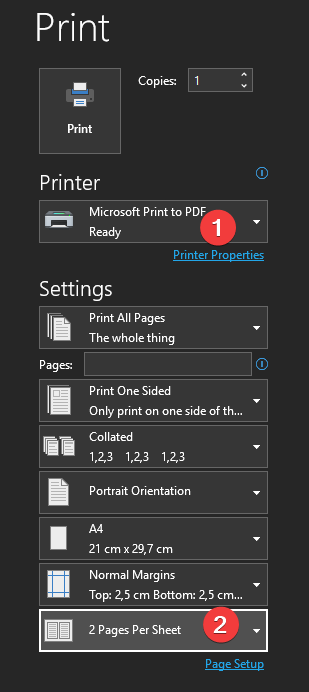

1. de BEHELP JEZELF oplossing ....
Gewoon schrijven in Word als één pagina breed in portrait, en laten doorlopen.
Maak je pagina breaks etc... zoals je ze wilt, zet de volledige layout op - met nummers etc... zoals je die wil.
Je kan ervoor kiezen een vrij groot lettertype te gebruiken en beetje experimenteren met marges.
vb :
Want ... nadien gewoon printen naar PDF
en let op : in portrait orientation!!!
Door het printen naar 2 pag. per blad draait de printer driver zijn output immers zelf naar landscape om 2 portrait pagina's naast elkaar te zetten.
en dat geeft : zie bijlage
