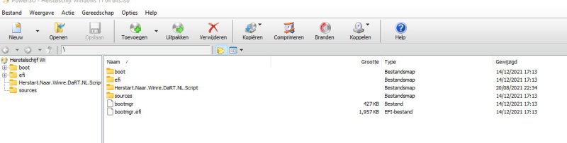

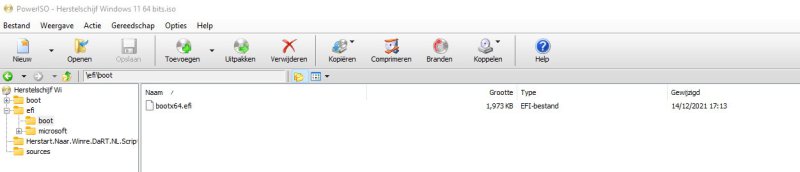

dan gaat er iets mis bij u ..want de iso heeft zowel de bootmgr als ook de bootmgr.efi meegekregen .. ook het bootx64.efi bestand is aanwezig ..
zie hier onder ..
zie hier onder ..

*wat er mis gaat bij u heb ik het raden naar .. ik heb hier op dit moment geen uefi systeem ter beschikking doch heb ik de usb hier aangemaakt via PowerIso wel degelijk getest op een hier tijdelijke aanwezige uefi laptop en deze startte dus ook op..
**anders had ik deze iso zeker niet doorgestuurd aan Tuts ..

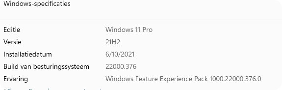

ik vroeg je welke build je draaide ..bezie mijn afbeelding eens deze vermeld build 22000.376 tuurlijk voor de Windows 11
jij draait de Windows 10 21H2 build ..?
