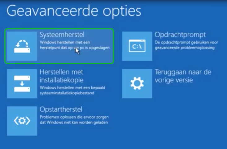

Herstelpunten zijn wel terug te zetten via de installatie DVD/USB stick of veilige modus, in de normale omgeving wil het meestal niet na W10 versie 1803.
Weet niet waarop Naicom dat op baseert
Een dagelijkse incrementele back-up laten maken heb je meer aan, overigens, waarom zo weinig mensen dat doen verbaast mij nog steeds.
sinds versie 1803 uitgebracht werd is het enkel maar mogelijk om een herstelpunt terug te zetten indien je buiten Windows om dit tewerk stelt ...
m.a.w dien je via een opstart medium Windows 10 het zijnde een cd , dvd of een usb stick op te starten en voor een herstel optie te gaan ..
in deze herstelmodus kies je dan voor systeemherstel "Windows herstellen met een herstelpunt dat op uw pc opgeslagen is "

je dient er rekening mee te houden dat bij een nieuwe versie steeds de herstelpunten die aanwezig zijn verwijderd worden..
in sommigen gevallen word zelfs het aanmaken van herstelpunten uitgezet ..
bij het verkrijgen van een nieuwe versie .. met een nieuwe versie bedoel ik dan het over gaan van versie 1803 naar1809
ervan uitgaande dat je nu versie 1809 gebruikt dien je dit weer te controleren als deze over gaat naar versie 1903
