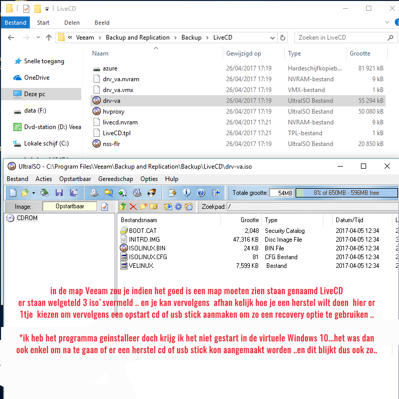

ik kan er zelf niet aan uit waarom er welgeteld 3 iso's aanwezig zijn in de live cd (1ste afbeelding in bericht #4)
*wellicht dat je dus met de live cd ook bestanden via een proxy of een nass kunt benaderen ... denkelijk is deze live cd voorzien van dezelfde opties als in de volledige versie ....maar vermoedelijk kun je enkel de drv-va .iso van gebruiken indien je de Veeam free gebruikt .
