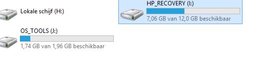

Is deze schijf overleden???
Recovery hhd1.JPGklik erop krijg ik deze map is leeg!!!

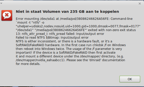

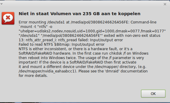

Nog beetje info....heb de Hd in desktop geplaats en op gestart met Hirenboot...kreeg popup met melding dat de C niet geformateerd was???Heb ik niet gedaan!

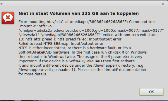

Dan heb ik mijn systeem op gestart met Linux..met de Hd ook aangesloten...als ik de Hd wil benaderen krijg ik deze melding

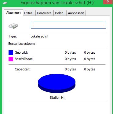

Windows geeft gewoon een stationsletter aan die schijf die aan een ander systeem gekoppeld is. Dus H is eigenlijk de root partitie. Heeft dus niets met dual boot te maken.
Wat er te zien is, is dat het bestandsysteem gecorupteerd is. Maw, proberen te redden met een recovery tool.
Als de schijf een tikkend geluid voortbrengt, dan is het ofwel 5 voor 12, oftewel 5 na 12. Maar aangezien je nog wel iets aan informatie kan tonen, bestaat er wel een kans op data recovery.

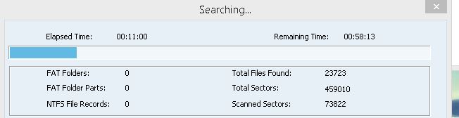

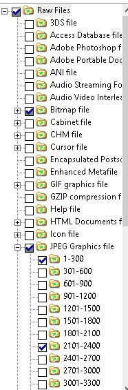

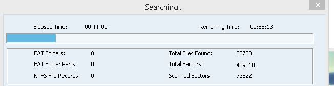

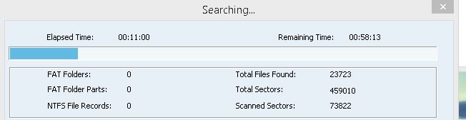

Scannen heeft iets meer als uurtje geduurd!Blijkbaar worden er veel files gevonden...ook MOV bestanden...das normaal toch goed nieuws dit is ven zijn camera!!!

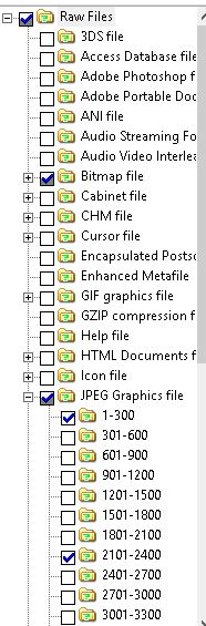

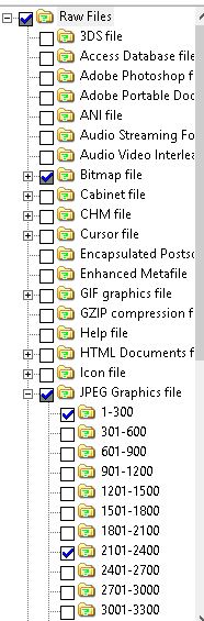

Hoe moet het nu verder???Alles aanvinken...of b.v alleen de fotos...en zo één voor één al die mappen doen...
mvg
Vermist het forum effe offline heb ik maar verder gedaan!Alles aangevinkt...waar van ik dacht nodig was.....totaal 75gb
fotos,Exell....kan ik openen!dit is al goed nieuws!Mov en MP4 bestanden krijg ik niet open met WMP of VlC...zijn wel zichtbaar!
mvg
normaal gezien kun je inderdaad een selectie maken wat er dient gesaved te worden ...
al hetgene je wilt saven ( bewaren ) laat je naar een ander opslag media wegschrijven ...bijvoorkeur een externe schijf of een 2de interne schijf ..
dus niet naar dezelfde schijf ook al heeft deze meerdere partities .
zijn de mov en de mp4 files volledig ..!
