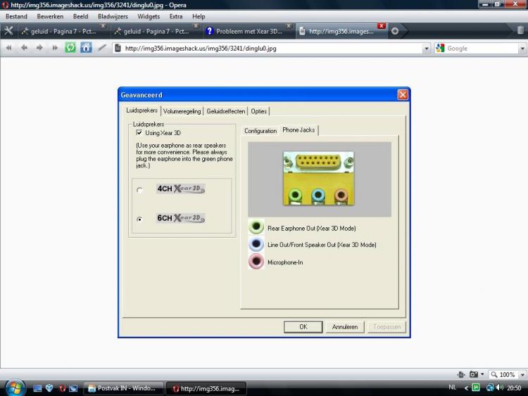

Ik vond een post over xear.3d
Die gaat als volgt:
Hallo, ik heb een probleem met Xear3D.
Deze functie heb ik altijd aanstaan, omdat ik dan een aparte aansluiting heb voor headset en geluidsboxjes. Bij de geluidsboxjes werken alle geluiden. Bij de headset werken alleen de systeemgeluiden en MP3 of andere dingen die in de mediaplayer kunnen worden afgespeeld. Als ik naar bijv. YouTube ga, dan hoor ik het geluid alleen door de boxjes en niet door mijn koptelefoon. Dit is bij alle Flash dingen. Heeft iemand hier een oplossing voor?
Blijkbaar is het normaal dat bepaalde geluiden niet door de headset komen, maar enkel door de boxen.
De aansluitingen zijn als in bijlage.
Test dit eens uit.
Probeer ook eens het vinkje voor 'using xear' weg te doen zodat dit tool uitgeschakeld staat.
Misschien werken je poorten dan wel juist.
Probeer eens windows media player 11 te installeren als die nog niet op je systeem aanwezig is.
Bron: helpmij.nl
PS, er werd geen oplossing voor gevonden.
Via de aansluiting van de boxjes zou je geluid moeten hebben
    48.6 KB · Weergaven: 264

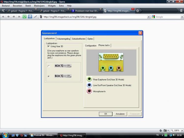

ik heb geen aparte boxen zitten in scherm.headset sluit ik aan groen bij en roos bij he.heb nu exit gedaan bij 3d moet ik hem nie meer laten opstarten dan dan gaat he.heb ook print genomen van mijn 3d kan die ook anders zetten maar Rudy zegde gisteren dat 7.1 niet mag in die mode kan ik hem ook zetten.heb media verwijderd en trug opgezet maar die blijft traag lopen normaal of niet?
groetjes en thx
Bekijk bijlage 1013
hoe raar het ook is als die xear3d erop staat en ik speel met mediaplayer een filmke af is het bijna beeld per beeld!is die driver eraf speeld de mediaplayer normaal
