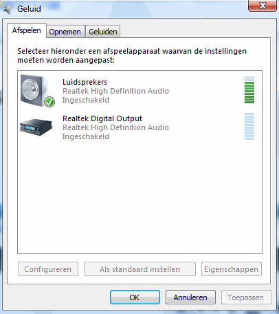

Kijk eens visueel in afspeelapparaten (je afbeelding) als je geluid afspeelt.
Kijk voor alle bronnen, zowel via internet, cd, mp3...
En een andere player (softwarematig kan er ook een probleem zijn)
Als de output van de bron de geluidskaart bereikt moet je bij de afspeelapparaten groene streepjes zien verschijnen.
Misschien zie je ze bij het apparaat waar geen groene 'v' bijstaat?
Als bij geen enkel van je apparaten iets beweegt helpt het niet een andere kaart of boxen te nemen.
We moeten eerst het geluid tot daar krijgen.
Als je daar helemaal niets ziet
Heb je updates van windows update voor je hardware (al is het maar voor je netwerkkaart of videokaart), gooi ze er uit, en ook al je drivers voor chipset, netwerkkaart, video en geluid, alles er uit en cleanen van je c-schijf en register.
Dan eens alle drivers opnieuw erop en de hardware laten detecteren.
Dan eerst zoeken naar die groene streepjes tijdens afspelen (zie de picture) voor je een instelling veranderd.
