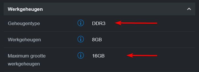

Je mag er 1 van 8 bijsteken, maar enkel als je ABSOLUUT ZEKER bent dat wat je bijsteekt technisch identiek is.
De bijlage laat wat dat betreft onvoldoende detail zien...
Ik volg @wivy wel maar PAS OP ! Het is niet voldoende dat het DDR3 is om compatibel te zijn om gewoon bij te steken. De specificatie moeten véél meer in detail gelijklopend zijn om te werken met de reeds aanwezige module !

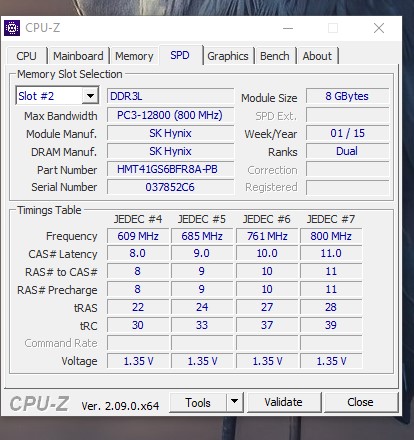

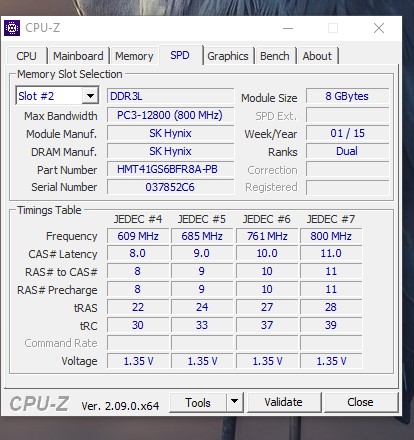

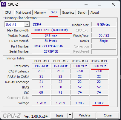

Die specificatie kan je toch ook te weten komen, met CPU-Z ( neem de zip deze moet je niet installeren)

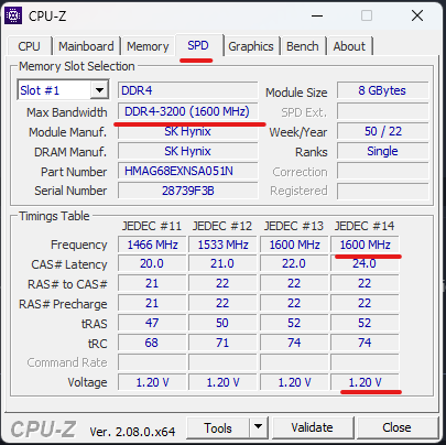

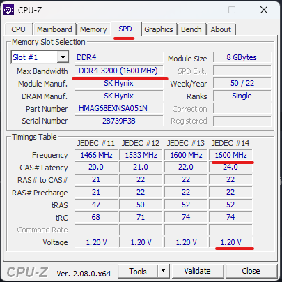

Waar ik op let is dit, als ik het juist heb
dit is het kaartje dat er al in zit, dan je kan zien welke je nodig hebt
Patrick S , Wat cpu-z aangeeft bij het specifieke Partnumber is de fabriekscode , frequentie, voltage , cas enz kunnen verschillen bij weergave in CPU-z
als je XMP profiel aanmaakt in je bios. XMP staat dan wel weer netjes vermeld in CPU-z
bedankt hoor, lijkt me een goede. Ik was ook bang voor die low voltage en dat 1600 teveel zou zijn. Dat zou dus geen kwaad kunnen

nulleke moet bij cpu-z onder balkje memory/geheugen kijken hoeveel banken bezet zijn.​
zijn er 2 bezet , dan vervangen door 16 GB van hetzelfde merk.
anders 1 reepje bijzetten van hetzelfde merk
Dit alles om compatibiliteitsproblemen te voorkomen
