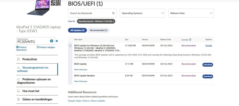

Geef me dan aub ook eens een link naar het bios je gebruikt hebt.

Heb inderdaad de exe gestart en heeft de procedure doorlopen, en dat was het, heb altijd een beetje schrik voor bios upgrade, maar door probleem en de biosupgrade was tamelijk recent dacht ik zal dus wel een reden hebben, maar helaas.

Dit herb je gedaan waarschijnlijk
Please follow bellowed step to update BIOS in Windows:
1. Locate the file E8CN41WW.exe that has been downloaded.
2. Double click the E8C41NWW.exe icon.
3. Follow wizard UI by making sure what BIOS to flash and flash on what platform
5. Finally press Install & Finish to start flashing. During the process, you are advised not to turn off the computer.
6. When the update finishes, the computer will automatically reboot for the changes to take effect.
