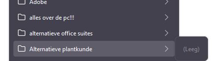

We hebben het hier al eens over gehad, ik heb wat add ons toegepast die ik als tip kreeg, nu vind ik bijna niets terug van mijn bookmarks en ik heb nu veel mappen, waarin niets staat, zie foto.
Ik ga mijn bookmarks af en als ik links vind die ik niet meer nodig heb verwijder ik ze, bv alle youtube filmpjes, en andere.
Als ik rond ben staan ze er al terug in, iemand een idee hoe dit kan
ik verwijder ook alle lege mappen, heel veel en na mijn toer staan ze er terug in, ik weet niet hoe ik dit moet oplossen.
Bedankt
