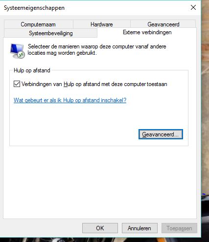

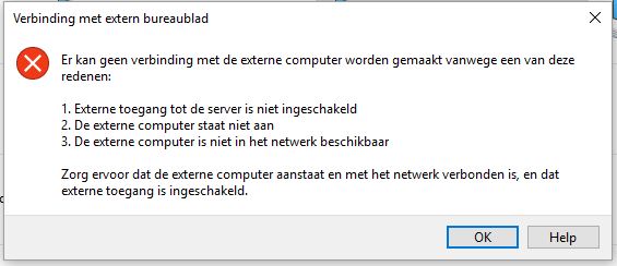

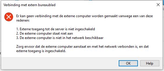

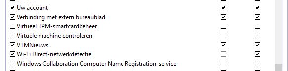

ik probeer een desktop te gebruiken als mini server en externe bureaublad in te stellen maar om een of andere reden krijg ik geen toegang.
alle instellingen zouden moeten correct zijn maar blijkbaar zie ik iets over het hoofd.
beide pc's zijn aan hetzelfde netwerk gekoppeld.
ik kies externe toegang via rechter m klik menu, maar toch steeds de melding dat de pc instellingen niet toestaan om externe toegang.
wat doe ik fout, beide pc's draaien op win10

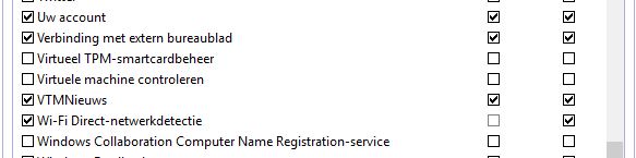

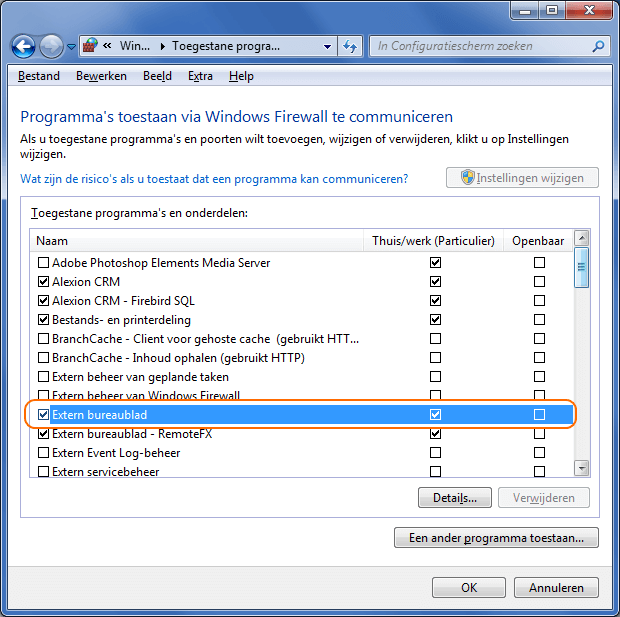

Misschien een firewall probleempje ?
Als je Windows Firewall gebruikt
Gebruik je een andere softwarematige firewall, zal je daar even in de instellingen moeten zoeken.

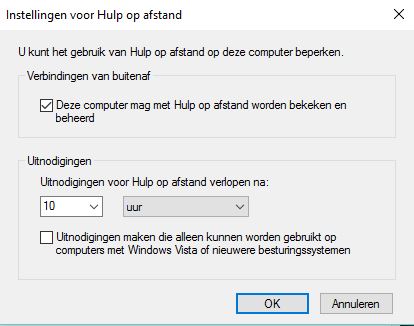

"Hulp op afstand" is niet hetzelfde als "Remote Desktop", wat je waarschijnlijk wilt.
En hoogst waarschijnlijk gebruik je een Windows 10 home editie, waar dit standaard niet op aanwezig is. Zal dus niet werken. Op zen minst een Windows 10 Pro, en bij voorkeur een server OS ipv workstation wanneer gebruikt als "server".

klopt, beide pc's zijn win10 home editie, dus dit gaat niet werken, ik kan nog altijd als optie Teamviewer maar was aanvankelijk niet de bedoeling
het rare is wel dat extern bureaublad wel in de menu staat en mstc wel opent?

Je kan altijd Remote Desktop (MSTSC) openen om een verbinding te maken naar een ander toestel welke dit wel ondersteund. Je kan het alleen niet toepassen op je eigen 'home edition' toestel.
Ik denk wel dat er manieren zijn om dit met een tool. Meer info via deze link: http://www.softwareok.com/?seite=faq-Windows-10&faq=129
Ik weet wel niet of dit werkt en echt betrouwbaar/stabiel is. Maar is het proberen waard.
