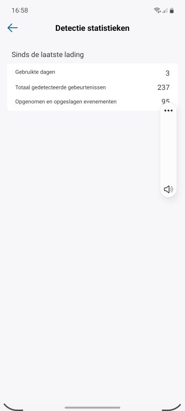

Totaal 237 gedetecteerde gebeurtenissen en maar 95 opgeslagen ?Hoe komt dit

Zul je in de settings van de Eufy-app moeten zoeken ... en vinden.
Er is blijkbaar een evaluatie van gebeurtenissen om te bepalen of ze al dan niet moeten worden opgeslagen. (duur gebeurtenis ? moment ?)
Bekijk vooral het onderscheid tussen 'Home' mode en 'Away' mode...
