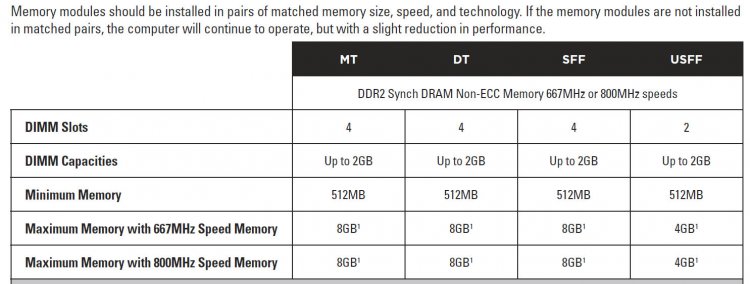

Mobo kan 4 x 2gig. ram verwerken en nu prop je er reepjes in van 4 gig., gaat niet werken.
Dan ga je gemakshalve uit van de Dell die in de handtekening staat, da's natuurlijk een gok. Maar wie weet.
Ja, heel veel meer kan er volgens mij ook niet geadresseerd worden onder die architectuur. Maar ik krijg zelden een 64 bits machine hier binnen met een 775
