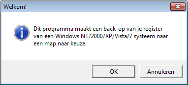

Het maakt een back-up van het register van een Windows NT/2000/2003/XP/Vista/7 systeem naar een map van keuze.

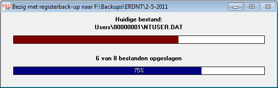

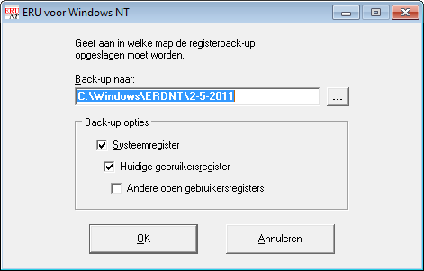

De werking is kinderlijk eenvoudig. Na opstarten van de ERUNT moet je een doelmap opgeven voor de back-up en door op OK te klikken wordt supersnel een back-up gemaakt. Alle back-ups komen in een eigen mapje te staan tezamen met een DOS-tooltje met de naam ERDNT.exe, waarmee je later het register kunt terugzetten.

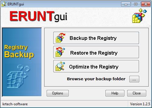

Mocht dat nog niet gemakkelijk genoeg zijn, vind je hier ERUNTgui, met een overzichtelijke gebruikersinterface met toegang tot alle functies.
