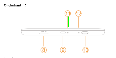

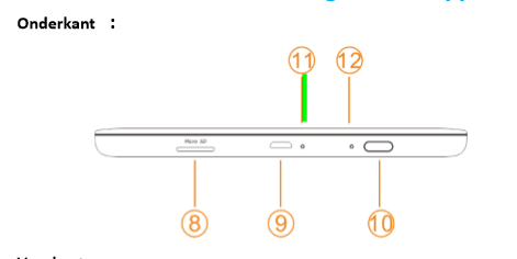

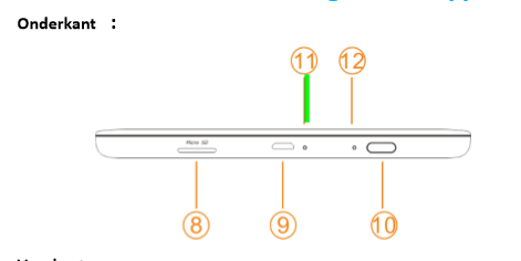

er zou normaal gezien ook een rezet opening voorhanden moeten zijn ... bij u is dit aan de onderkant
Op de afbeelding in antwoord#5 zie ik bij 11 en 12 kleine rondjes. Waarschijnlijk is hier een resetknopje aanwezig.
Gebruik een paperclip en duw deze voorzichtig in het juiste reset ronde gaatje ( Als ik het tenminste juist heb dat daar een resetknopje aanwezig is ) Meestal hoor je een heel zacht klikje.
Soms moet je dit resetknopje even ingedruk houden en daarna het apparaat inschakelen en daarna de paperclip uit het gaatje halen.
Heel misschien gaat hij nu naar de fabriekssettings. Vaak staat het os ergens in een rom opgeslagen.
