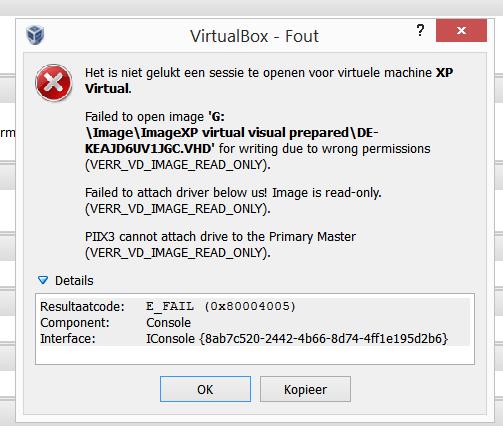

Ik heb dan ook eens een poging ondernomen om mijn vhd te koppelen in windows zelf. Het betreft wel een poging van een leek op dat gebied!!
Daar kon ik zelf gewoon mijn vhd niet koppelen. Ik kreeg daar onmiddelllijk een foutmelding wanneer ik mijn vhd ging koppelen...
Zie bijlage van virtualBOX Or.
Toch bedankt maar ik begin te denken dat deze vhd xp niet zal lukken om virtueel te laten draaien.
Is mogelijk, mits een correcte configuratie. Helaas niet altijd even gemakkelijk.
Je dient in de BIOS van je computer alle Virtual Machine technology aan te zetten.
- Secure Virtual Machine Mode
- Intel VTx Virtualisation
Mogelijk worden er andere benamingen gebruikt. Die instellingen zijn terug te vinden in de CPU (processor) configuratie in je BIOS.
