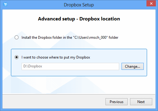

Tijdens de installatie van Dropbox moet je de keuze voor Advanced Setup gekregen hebben. Hier kun je aangeven welke map er gesynchroniseerd moet worden met de cloudopslag van Dropbox.

Zou ik het dan eens her-installeren om de vraag opnieuw te krijgen?

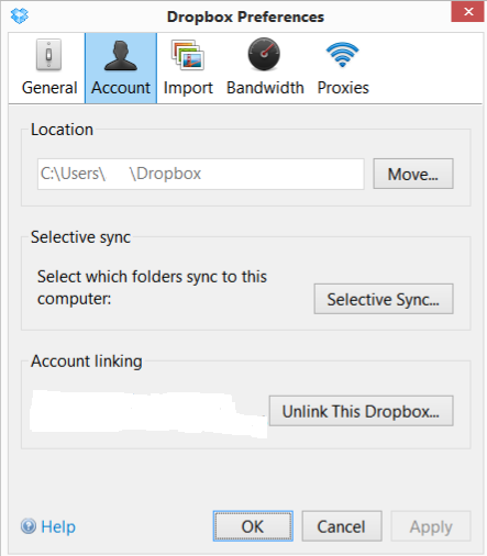

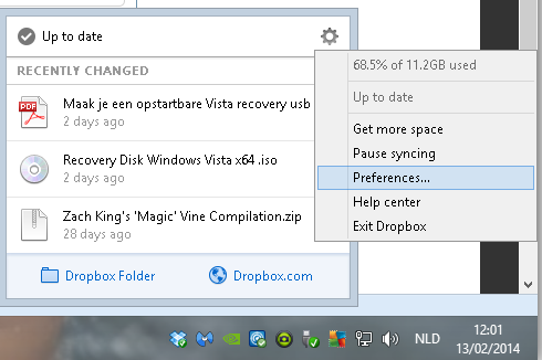

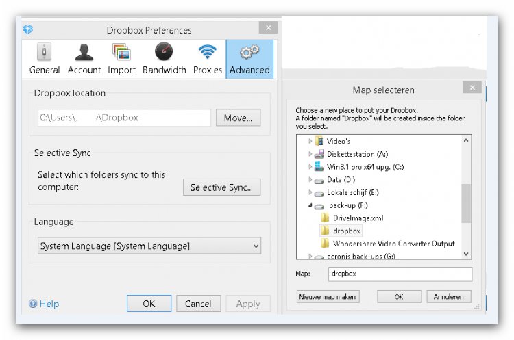

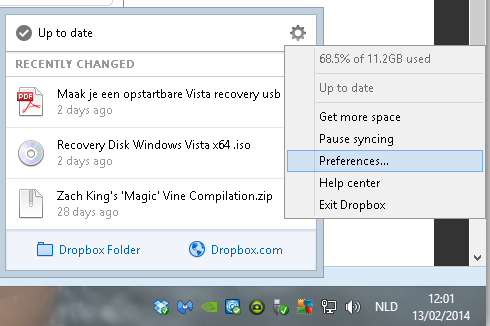

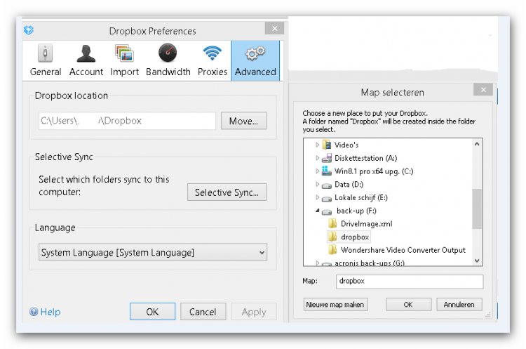

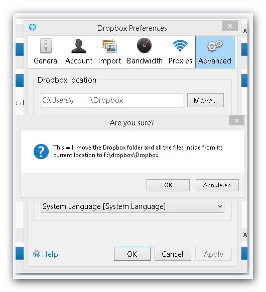

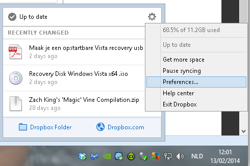

rechts klik op het dropbox icoon in de taakbalk en klik op het tandwieltje > kies Preferences..

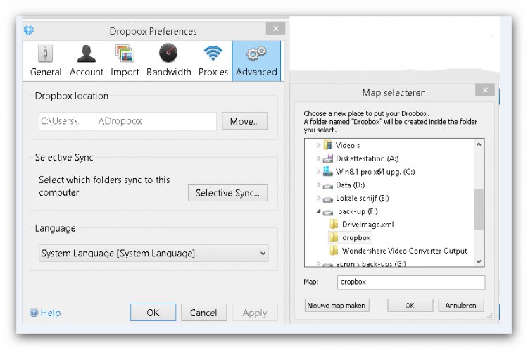

open de tap " advanced " en klik op " move "
selecteer computer en kies vervolgens de externe schijf **je dient een nieuwe map aan te maken (deze heb ik in dit voorbeeld de naam dropbox gegeven "
selecteer deze map op je externe schijf .. en klik op ok **je dient de bevestiging dan nog maals te geven ..

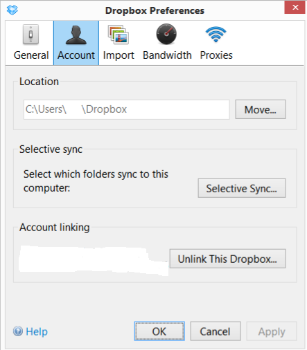

Bedankt voor je duidelijke uitleg. Maar ik heb geen 'advanced'... Ik kon het via 'accounts' doen, maar... Dropbox zegt dat ik daar al een sync folder heb. Dat is ook zo. Ik wil alleen de Dropbox uit C: weg.

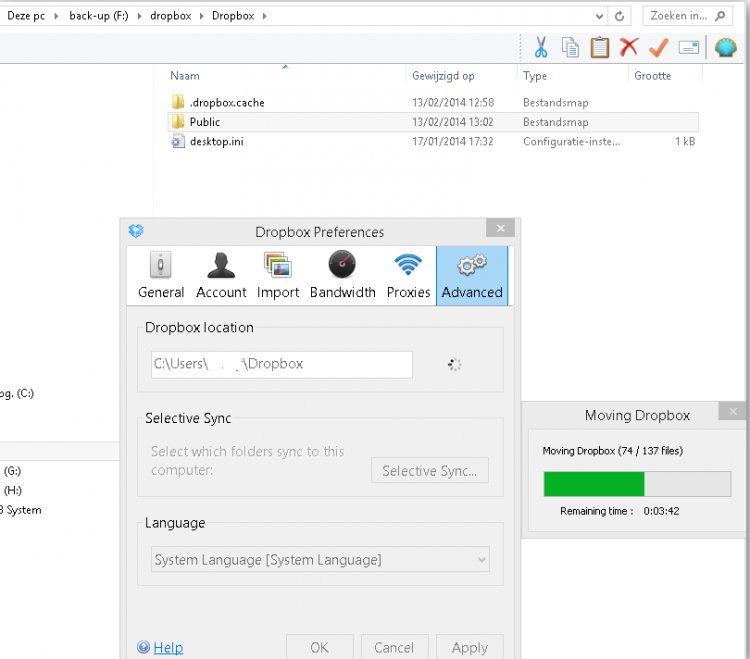

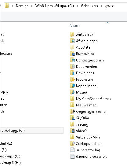

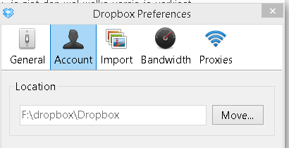

ik ben er verder mee door gegaan en de ganze map van Dropbox werd verplaatst van C:\Gebruikers\qtex\Dropbox naar F:\ Backup\Dropbox\Dropbox\Plublic
nadat deze verplaatst werd ,werd zelfs de dropbox map op de C gewoon verwijderd ...

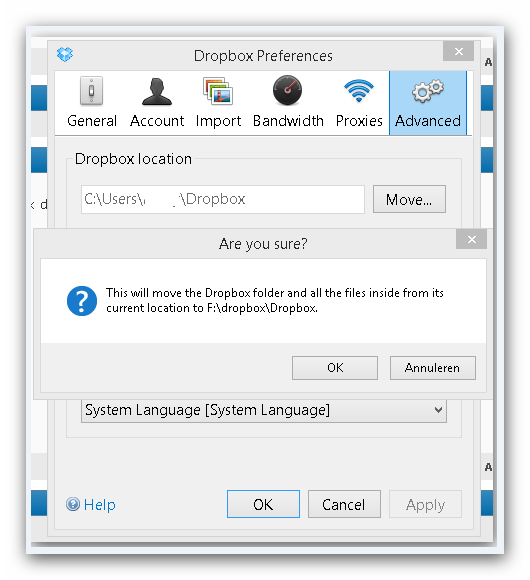

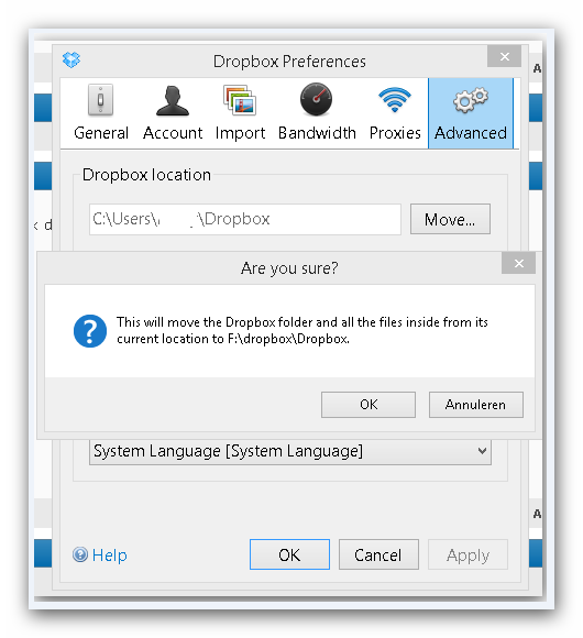

vervolgens zie je hier nu verder de stappen van de bewerking volgende nadat er dus de bevestiging gegeven werd in het laatste printscreen bij bericht #4

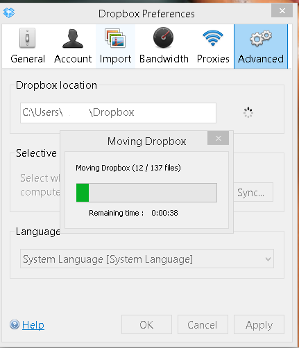

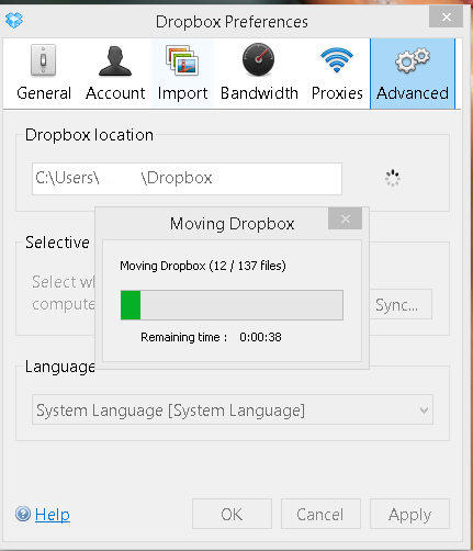

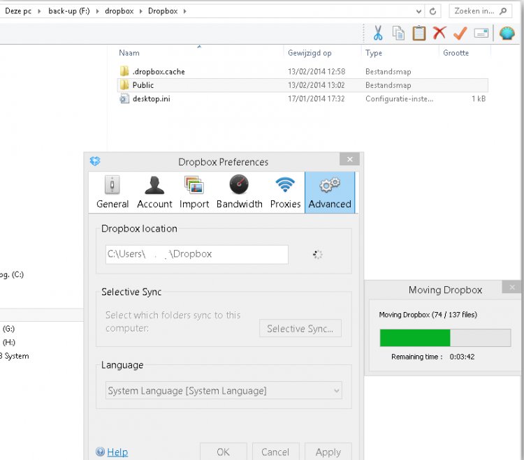

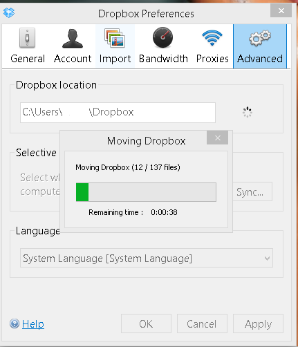

hier word de overdracht gestart naar de externe schijf

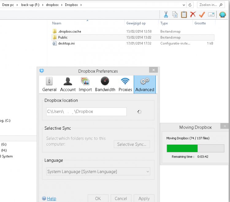

de overdracht is hier voor de helft al gedaan en het gaat vlugger dan ik verwacht had .

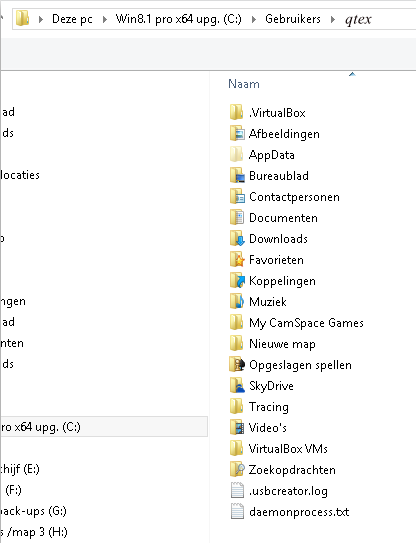

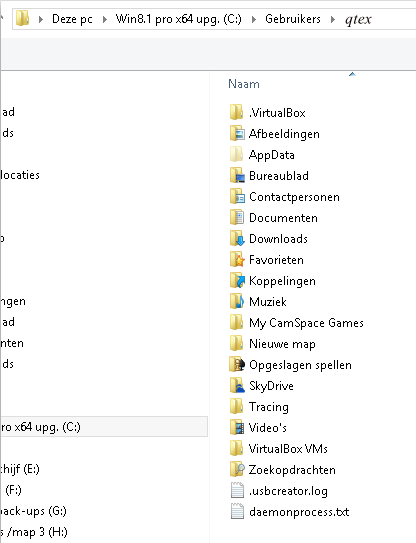

hier werd de gehele map dropbox dus vanzelf verwijderd die eerder aanwezig was op de C
*dit gebeurde Automatisch na het voltooien van de overdracht naar de externe schijf toe.

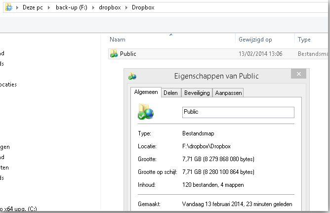

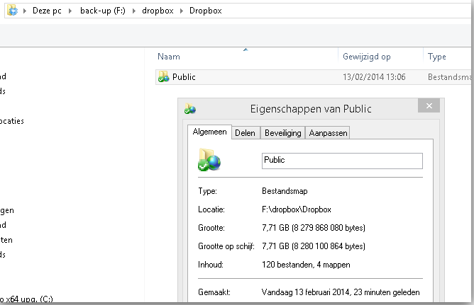

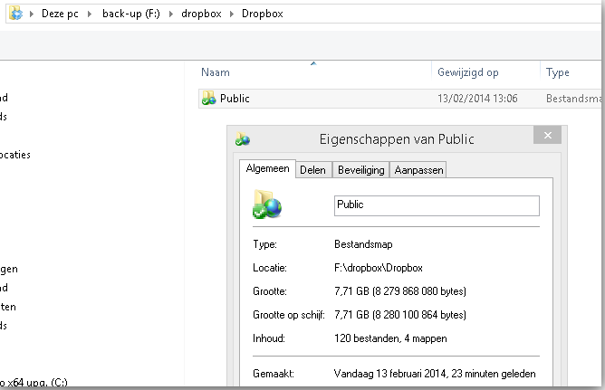

hier zie je dan de map dropbox \ plublic vanaf de externe schijf F

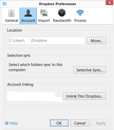

opmerking : tijdens de overdracht waren er verschillende mappen te zien ( zie 2 de afbeelding van bericht #6)
deze verdwenen echter nadat de overdracht voltooit was en er werd enkel de map " plublic weergegeven (4de afbeelding bericht #6)
dus van een sijnc folder werd er niet gesproken !!!
en ik veronderstel dan ook dat de overdracht bij u nooit voltooit werd ...
